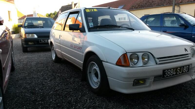

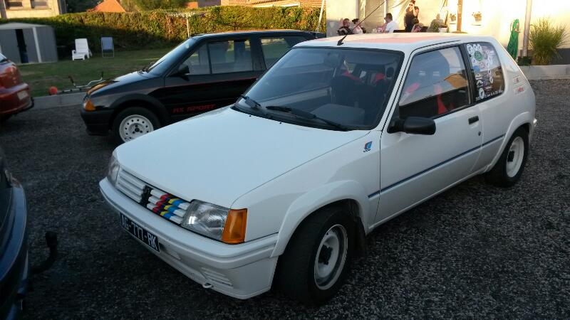

Re: AX sport ph1 et Ax sport deco challenge
Petite soirée avant rallye chez jb, et pour voir les préparatifs de la concentration
Messages : 13572
Has thanked : 521 times
Been thanked : 1165 times
:mrgreen: sans la 307, ces photos auraient pu être prises à la fin des années 80! :blush:
