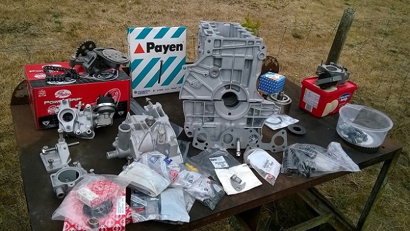

Messages : 10856
Re: Réfection à neuf d'un moteur TU 24
Pour les impatients,.......voilà une première partie du puzzle....... ;)
Pièces pour réfection moteur
