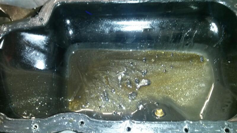

Re: 205 rallye F2012 rallye serrage moteur
Ca sent vraiment pas bon cette histoire, voila ce qui se trouve dans le carter.
La suite demain apres depose du moteur
Message par francois38 »
Aie ouais sale mine ce dépôt :(
Message par Robbi »
Avec un peu de chance ça se limitera au bas moteur :blush:
