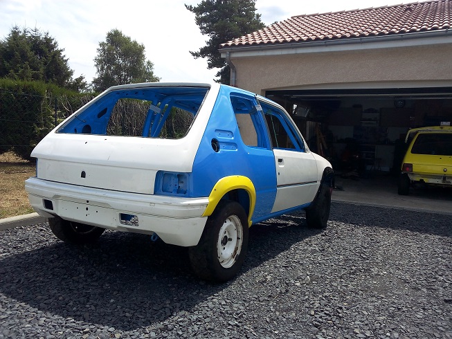

Quelques nouvelles....
Aujourd'hui, montage d'un pare choc arrière + jupe.
Mise en place d'un Hayon.
Préparation de visse nylon pour montage des extensions.
Les ailes Ar avait été refaite donc j'ai présenté les extensions et percé tous les trous comme à l'origine.
Et j'ai fini par mettre les extensions en place.
L'auto commence a ressembler de nouveau à une ralloche :ok:
Demain, la suite.... A moins que je parte a la recherche des pièces manquantes :huh:
Petite question... Mon hayon est nue, il reste de la colle à pare brise dessus. Vous enlevez ces reste de colle avec quoi ?

une petite photo au passage. J'en ai fait d'autre, mais faudrait toutes les réduires avant de les mettre sur le forum... et j'ai pas trop le courage :p
