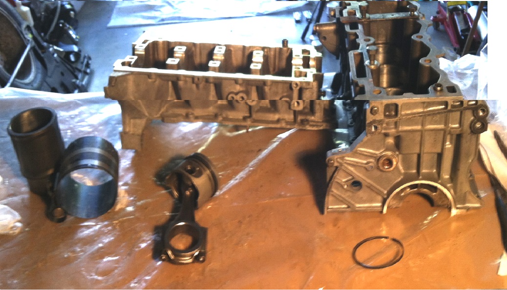

J'ai repris le montage du moteur, laissé de coté en attendant les bons segments racleurs.
Voilà à quoi ressemble les racleurs Approtec
