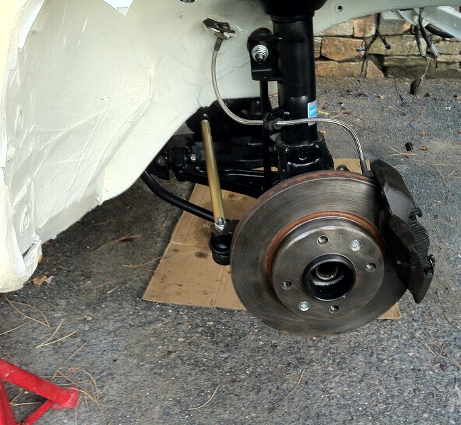

C'est après midi, Nettoyage et montage des freins avant,
Les disques ont été toilés, le tout nettoyé, certaines parties repeintes.....

J'ai un peu avancé aujourd'hui......
La direction et les durites aviation sont en place. Les rotules de direction et les soufflets sont neufs.

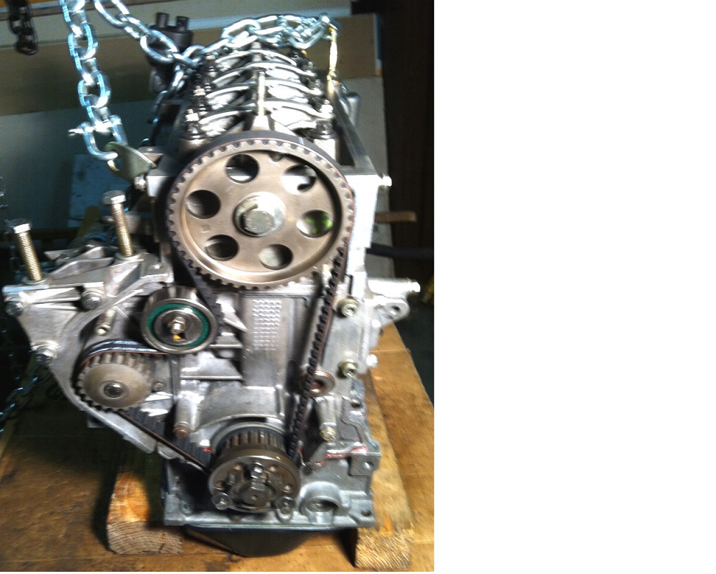

les petites gelées matinales n'encouragent pas les vocations........ mais j'ai remis les pieds dans le garage pour m'occuper de Sidonie ou plutôt, de ses entrailles..........
l'embrayage, neuf, est en place, le support d'allumeur et de pompe à essence, le boîtier de calorstat et le calorstat également......
la courroie de distri est montée, les culbuteurs sont réglés..........bon, ben demain sera un autre jour........................
