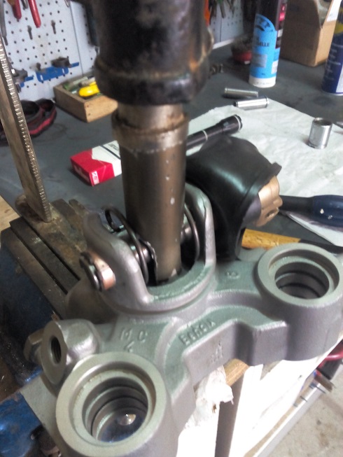

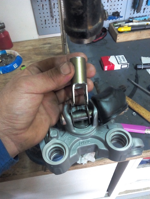

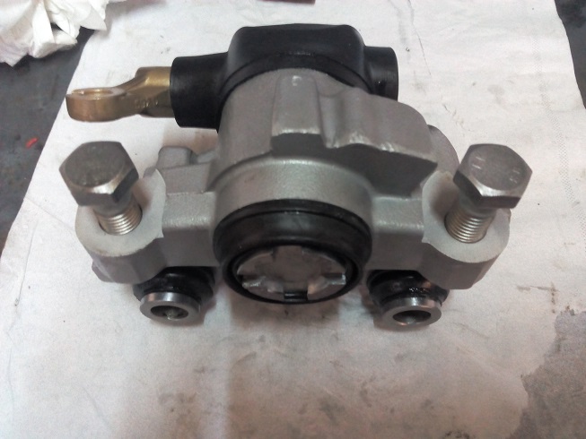

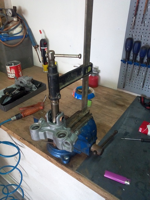

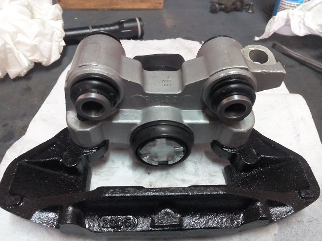

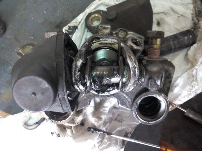

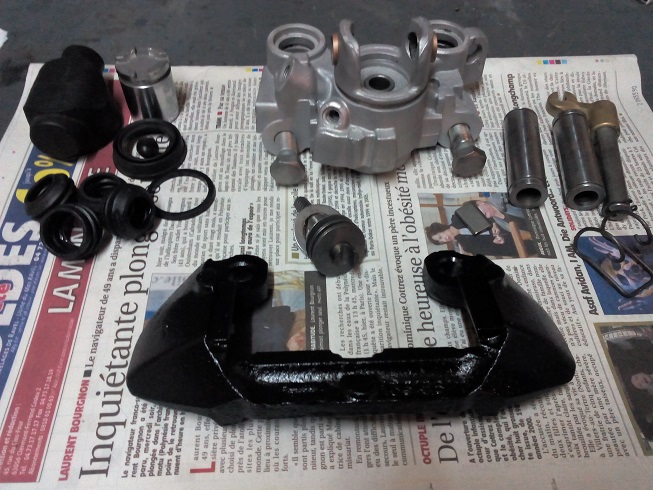

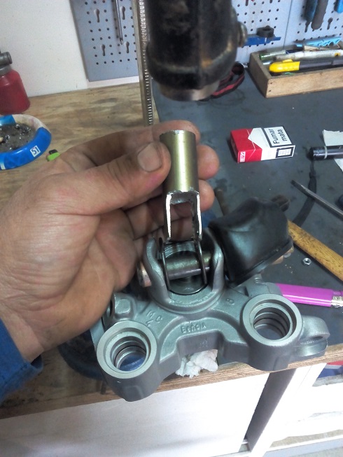

Aujourd'hui, je me suis attaqué à la restauration des étriers AR de GTi
Démontage, dégraissage, sablage des chapes, microbillage des étriers, remontage. Je suis bien content de moi, ils sont comme neuf :ok: La partie la plus compliqué et le remontage du mécanisme de frein à main, j'ai du bricoler un "outil" à l'aide d'un bout de tube découpé et d'un serre joint.

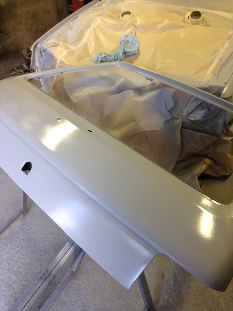

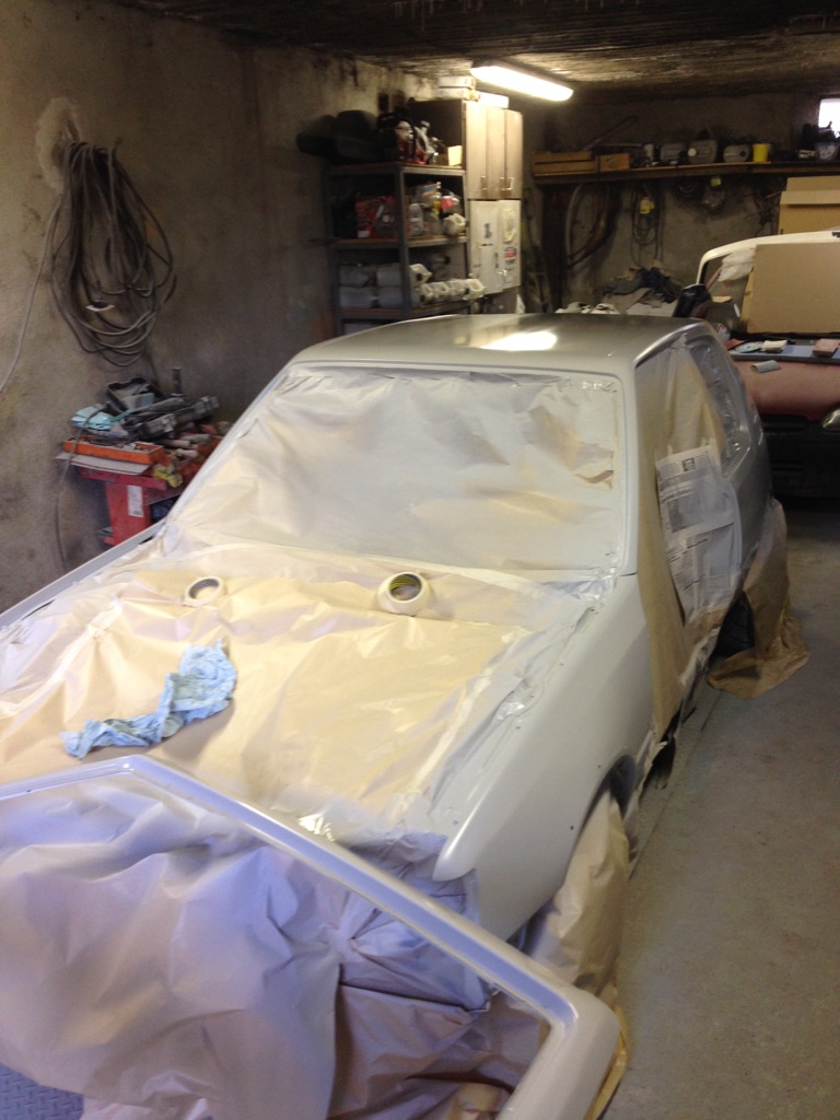

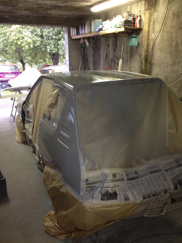

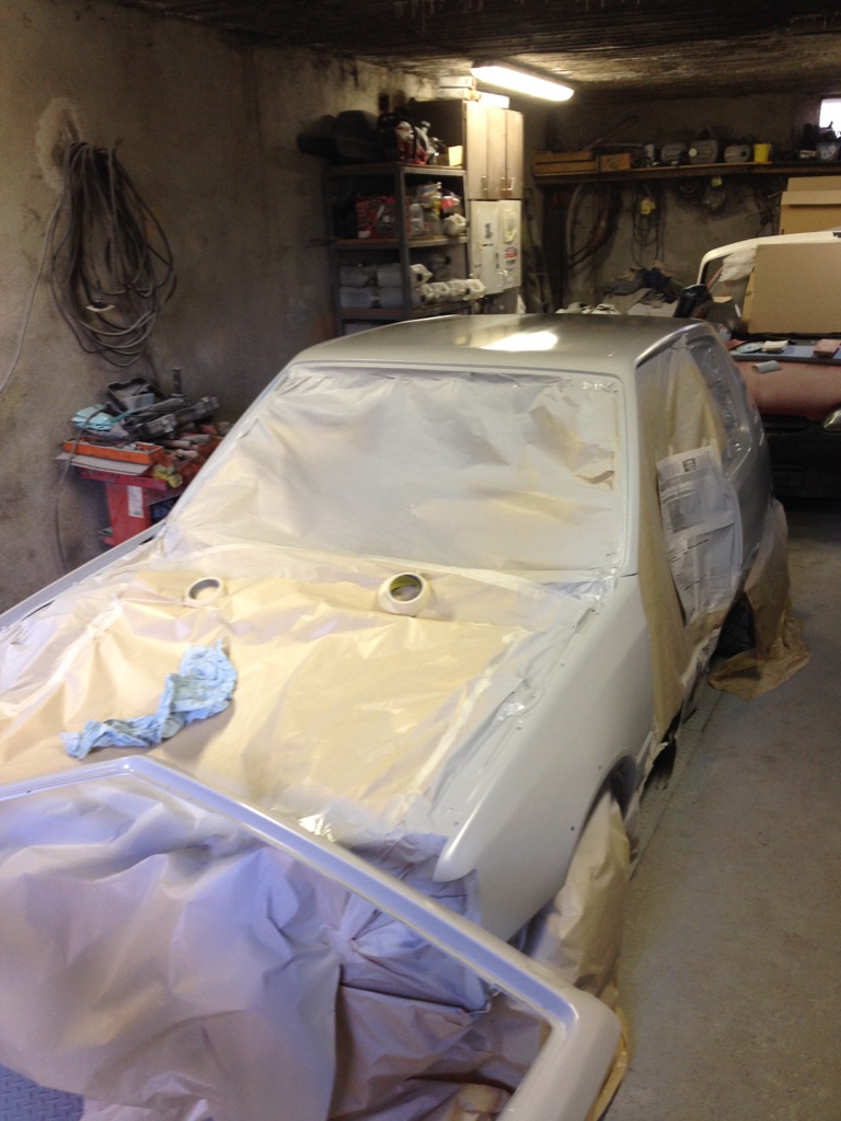

3 petites photos de l'avancée des travaux B) La caisse est apprêtée :ok:
ça fait bizarre cette couleur uniforme :lol:

oui, ça avance mais y a encore du boulot :o
Il reste encore des travaux sur l'arceau + peinture de toutes les entrées + préparation des pares chocs et extensions + préparation des jantes...
Une fois tout prêt, on recharge le tout sur plateau, direction la cabine de peinture B)
Et de là, si tout est ok, dernier voyage sur plateau pour rentrer à la maison :ok:
