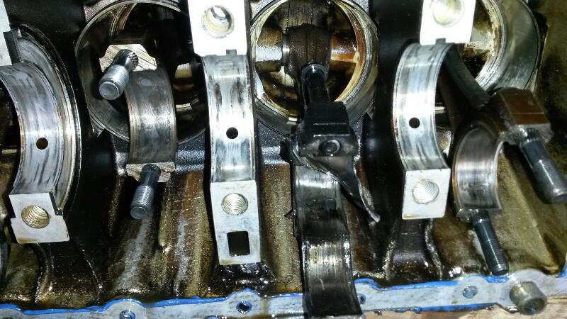

Le bilan est lourd
Vilo hs
Bielle abîmé également
Dont une ou le coussinet a fondu dessus et meme légèrement usine le piston
Bref la saison est fini et la prochaine reprendra tard
Vilo hs

Ah oui,.....là c'est pas juste un jeu de coussinets,....et on repart.
Dégoutté pour toi,.....cette saison est à oublier au plus vite.

Et merde ! désolé pour toi !
Bon courage pour la remise en état.
