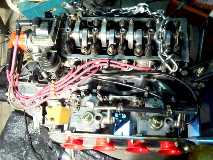

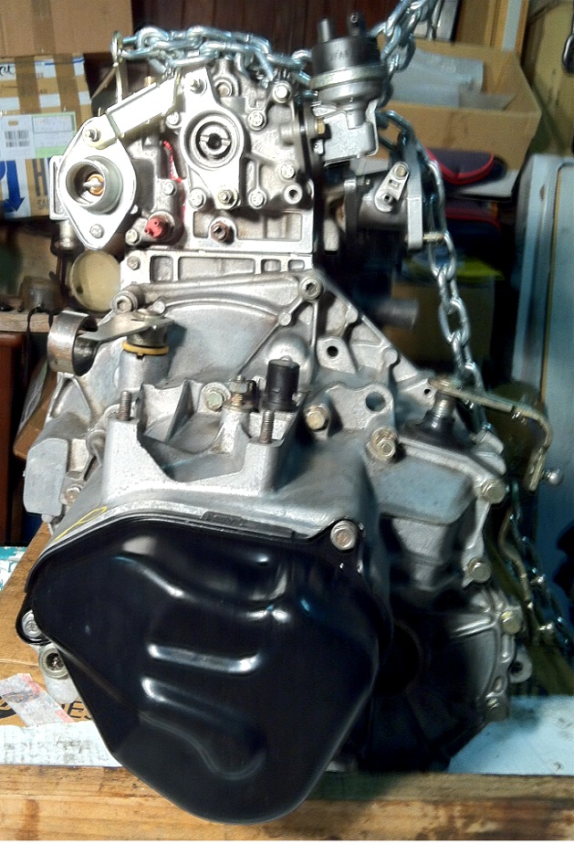

Salut à tous,
Ben ça fait un mois que je n'avais pas donné de nouvelles,.......... j'ai un peu bossé sur le moteur, mais pas autant que je l'aurais souhaité......... j'ai encore fait quelques salons professionnels, et puis,.......... tout ce qu'il faut faire dans une baraque, lorsque tu as du terrain a entretenir.
De retour d'un périple Parisien.......(c'était pas vraiment le moment, mais bon.........)alors pour me détendre,.........ce matin, je me suis remis à la mécanique...........
Le moteur est prêt a être glissé dans le compartiment......
J'en ai profité, pour mettre en place les durites qui sont du coté compartiment moteur............J'ai surélevé Sydonie de 20 cm, ce qui me permettra de bosser un peu plus à l'aise.......... !!!!!
Avant de descendre le moteur, je vais essayer de mettre un peu d'ordre dans le câblage et remonter ce qui ne me gênera pas......... plus de nouvelles dans les jours qui suivent
Les conseils et remarques sont toujours les biens venus................................Merci
A+

Mets un cache culbus... :unsure:

OK, je vais le mettre en place,........ Je ne l'avais pas fait, car je voulais revérifier le réglage de ma rampe de culbuteurs.......... mais c'est vite enlevé.
Par contre, je voulais monter le cache culbu, simplement avec le joint neuf, sans ajout de pâte........... comme on le voit souvent, dans la gorge et sur le plan de joint........................ Perso, je pense que d'origine, il n'y avait pas forcément de fuite,.........je n'ai donc pas envie d'anticiper, et si ça fuit, ben j'aviserai à ce moment là.
Qu'en penses-tu..........tu serres les deux vis au couple, ou au ressenti........?
Petite question subsidiaire,.......... je trouve la vis de maintien de la fourchette, qui vient se fixer sur l'anti couple, exagérément longue. je trouve quelle dépasse de beaucoup en dessous du berceau.............au démontage, j'avais pas remarqué...... de mémoire as tu un avis......ou une photo...,
