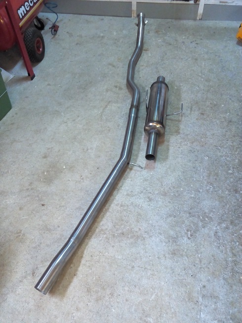

Salut,
Je viens de recevoir une ligne inox de chez ARS, je mettais posé la question du problème de raccord entre la ligne et le collecteur....
Du coup, j'ai pris la ligne chez ARS car je sais qu'elle est fourni d'origine avec la collerette mais finalement, en regarde le raccord de mon 4 en 1, je n'ai pas de collerette :boulet:
Quelqu'un a une idée de ce que je vais devoir faire ?

Re: Raccord collecteur / ligne inox
Message par Foksaronfle »
Et en mettant un joint tressé pour echappement, beaucoup de modèle sont dispo ainsi que des formes différentes. ça doit se faire. :huh:
ici un modèle pour saxo vts et 106
Message par eavytools63 »
Foksaronfle a écrit :Et en mettant un joint tressé pour echappement, beaucoup de modèle sont dispo ainsi que des formes différentes. ça doit se faire. :huh:
:ok: pas mieux
Tu as tout pour un bon montage.
Messages : 10818
Souder deux pattes pour fixer les ressorts sur ton intermédiaire. ;)
Message par Jean-Maxime »
Moi j'ai utilisé ça sur la mienne : http://www.oreca-store.com/accessoires- ... cteur.html
