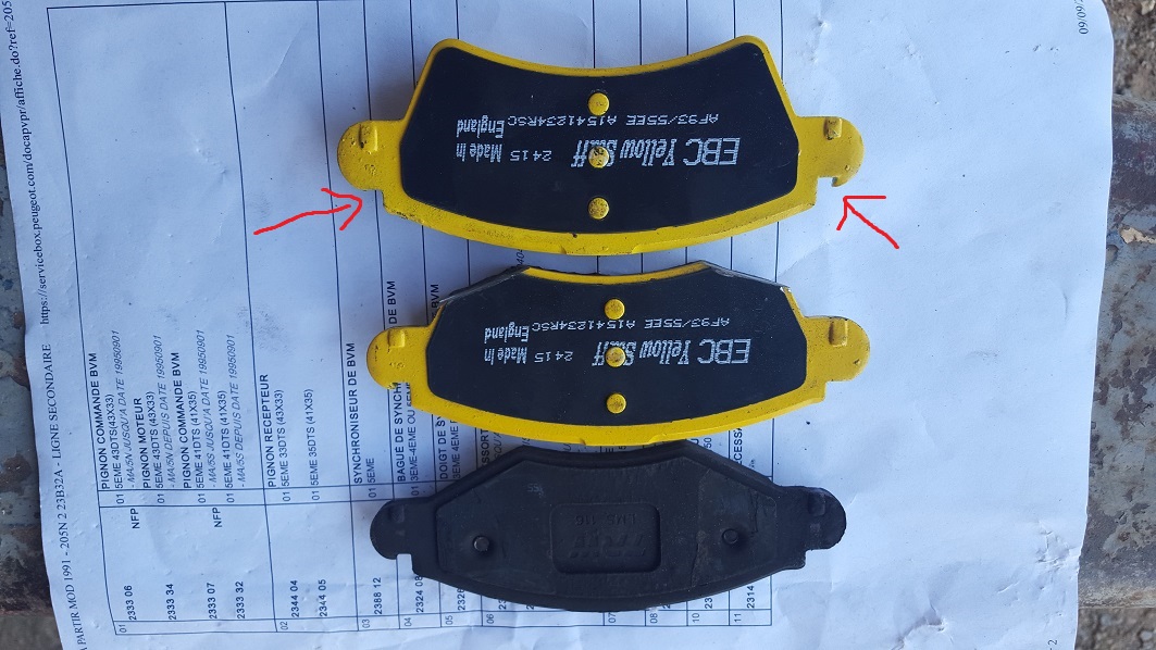

Ben je veux bien des photos de ton montage car de toutes manières on ne parle pas de la même chose.
Le sens donc toi tu parle vient des ergots :
Comme montré avec les flèches rouges un des ergot a une gorge l'autre pas

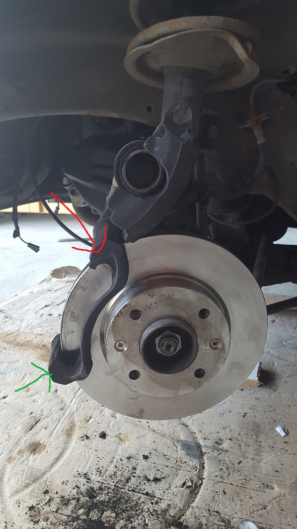

Message par eavytools63 »
il faut bien mettre l'ergot qui a la gorge dans la porté avec fleche rouge et l'ergot sans gorge avec la porté flèche verte
En effet la porté avec flèche verte possède une échancrure

Par contre là c dommage j'ai pas de photo a cette instant mais j'en ferais demain, pour la découpe cela concerne les deux fixation de chape qui oblige a avoir cette découpe.

zergo a écrit :tu n'as simplement pas les bonnes Plaquettes <_<
ALLO NON MAIS ALLO ZERGO tu a les mêmes plaquettes ou pas ???
Je te rafraîchie la mémoire! !!
zergo a écrit :juste pour info.... les plaquettes ont un sens donc
logiquement pas besoin de découpe :ok: j ai les mêmes :mrgreen: si ça force bah..., c est pas le bon côté :p
:wacko:
Sinon zergo je te confirme que j'ai bien les bonnes Plaquettes que je voulais monter c à dire des EBC jaune prévu pour 206 s16 ect, que tu ne trouvera pas avec la forme pour 206D. ( moi j'ai pas trouvé )
Quelles ce montent mais pour cela il faut faire à la plaquette interieur une petite decoupe.
