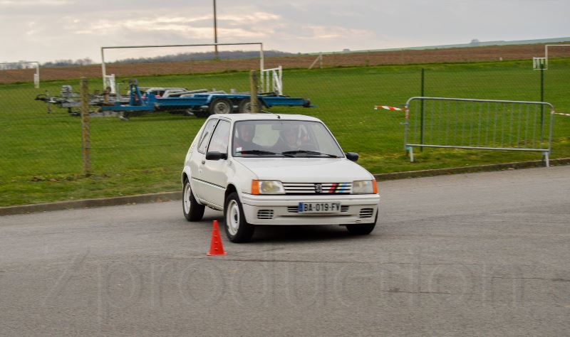

Quelque photos de ma voiture au telethon que nous avons organisé.
