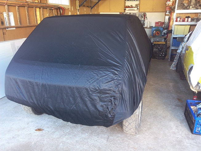

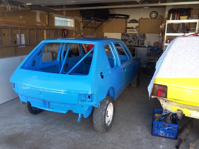

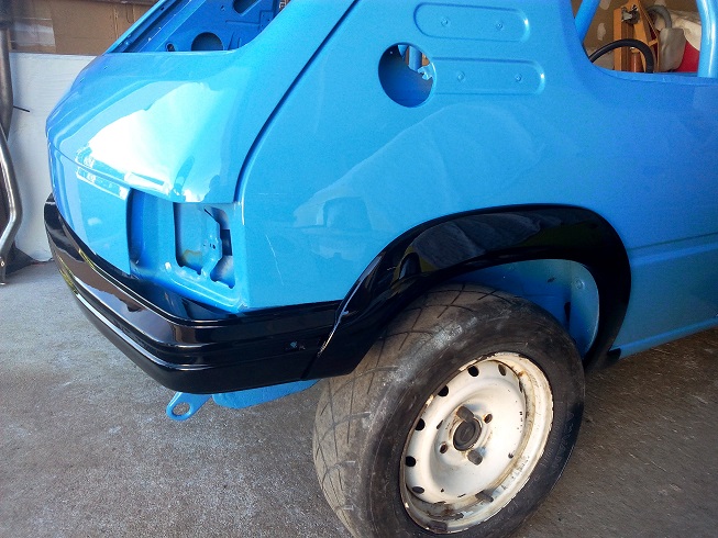

Depuis hier midi, la rallye est de retour à la maison
Je lui ai simplement présenté le pare chocs arrière ainsi que ses extensions d'ailes..... Je voulais que ces éléments soient noir, que ça tape à l'œil avec le brillant
  J'ai donc laissé le soin au carrossier de me choisir le noir. Il m'a choisi un noir profond.
Au premier coup d'œil, j'ai été surpris, ça brille vraiment beaucoup. Ce n'est pas ce que je m'étais imaginé mais finalement, ça me plait
 Je trouve que ce noir et ce bleu s'accordent plutôt bien
J'ai finalement arrêté de la dévorer des yeux et je l'ai caché sous sa belle couverture toute neuve

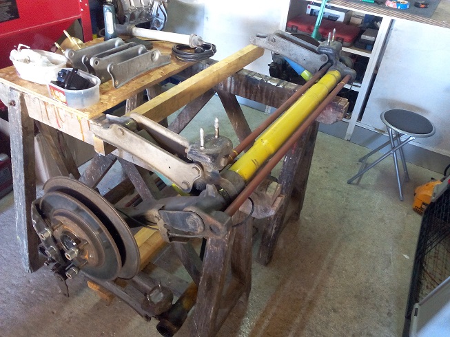

Et pour ceux qui se demandent par quoi je vais attaquer, c'est assez flou
Pour l'instant, je suis sur la remise en état et en beauté d'un train arrière de 309 GTI 16. La remise en état se transforme petit à petit en simple entretien de contrôle car je n'ai que des bonnes surprise au démontage !! C'est pas compliqué, c'est comme neuf !! Je fini de tout mettre en pièces, je lui fait une beauté et il sera prêt a être monter sur l'auto
Jusque là, je n'ai pas prévu de priorité pour le remontage. Je vais simplement commencer par tout ce qui va sous la voiture.
Les trains roulants, réservoir, conduit de freins, etc.......... Après, on verra
Une petite photo du train arrière, juste un coup de nettoyage avant de faire la photo et on se rend bien compte qu'il a déjà été restauré. Je voulais quand même vérifier l'état et finalement les bras et les roulements sont neuf

Heureuse surprise pour le train arrière, c'est rarement le cas !!!!
Perso, j'aime bien aussi le noir de tes extensions et pare choc

très joli Ce noir, cela faiT une belle coupure avec le bleu, bonne continuation pour le remontage

J'avais peur d'avoir des critiques au sujet de ce noir pétant
  Tant mieux si comme moi vous le trouvez sympa

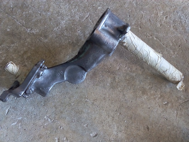

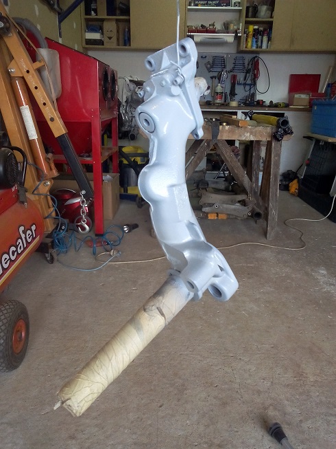

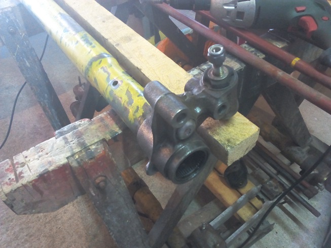

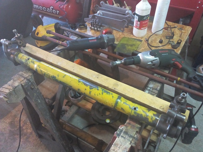

Cette après midi, j'ai bricolé un petit peu sur le train Ar. J'ai fini de tout mettre en pièces. J'ai fait le tour de toutes les pièces d'usures, tout est nickel
  Tout est comme neuf, il n'a pas du faire beaucoup de km ce train arrière
J'ai décapé et poncé au mieux la poutre. Elle a reçu une couche d'apprêt
La prochaine fois, léger ponçage et je la passe en peinture
  A suivre....

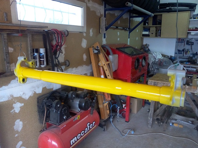

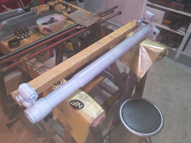

Aujourd'hui, j'ai pas mal bossé sur le train arrière. Mais en voulant aller trop vite, j'ai fait une boulette et je dois recommencer
J'ai bien poncé ma poutre et je lui ai passé une couche de jaune. En voyant que la peinture avait l'air de vite sécher, j'ai décidé de faire un 2e voile.... bien plus tard, bien sec au touché, je décide de mettre un sac poubelle sur le jaune et du scotch de masquage sur les bords et je me lance dans la peinture noire. Ce soir, en retirant le sac poubelle, j'ai eu la mauvaise surprise de voir que la peinture jaune c'est toute abimée sous le sac poubelle
  Je n'ai plus qu'à recommencer
  ça m'apprendra à vouloir aller trop vite.

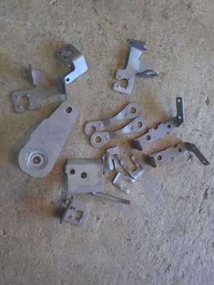

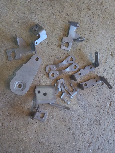

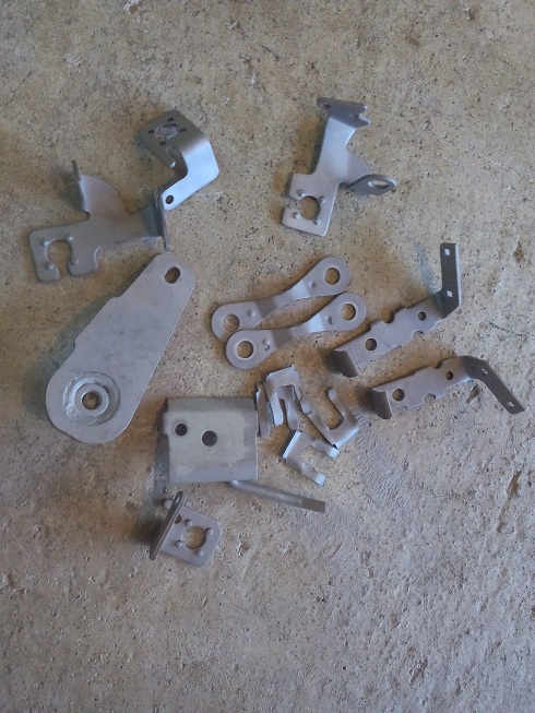

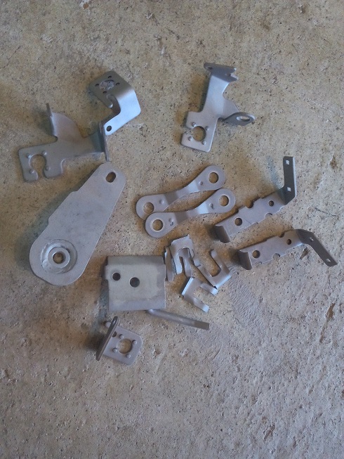

Sinon, j'ai sablé les bras et ils sont apprêtés
  je me suis aussi occupé des barres de torsions. Tant que la sableuse était en route, j'en ai profité pour passer toutes les petites pièces qu'on trouve sur le train arrière (support de conduit de frein, etc...) Et je les ai passé en peinture
Demain je m'occupe de refaire la poutre et après demain, je remonte tout
Quelques photos pour illustrer la journée mais vu ma déception, je ne vous ai pas pris grand chose
Je vous met quand même une photo de la poutre avant la catastrophe
