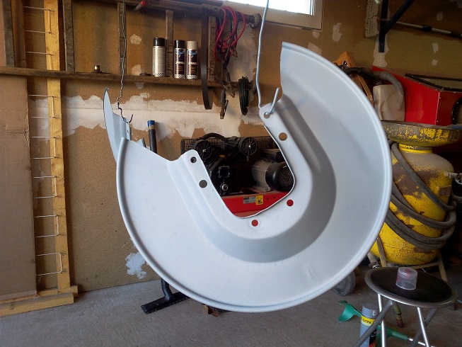

Messages : 3907
Has thanked : 566 times
Suite du remontage du train arrière
- Sablage, apprêt anti rouille, peinture des protecteurs de disque et montage
- Montage des freins : Disques, étiers, plaquettes, durites aviation
- Montage des amortisseurs Via rouge (pas fait de photo)
