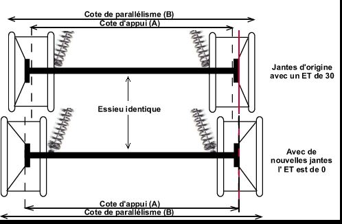

un schéma qui parle B)

Merci à tous pour les infos,c'est super ;)
Je peux les monter mais afin d'éviter que çà touche,......il faudra poser une cale de 10mm.
Autant garder mes jantes et monter les pneus sur mes jantes d'origine. :ok:
