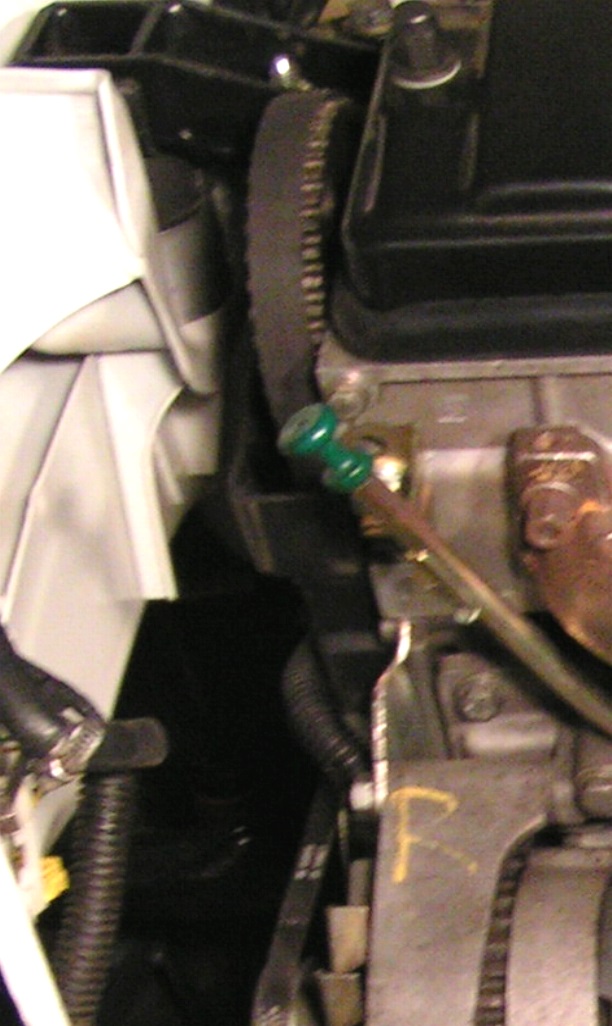

Petite remarque, la courroie de distribution est assez excentrée, sur la poulie d'arbre à came,...... mais je crois que ça ne devrait pas poser de problème......

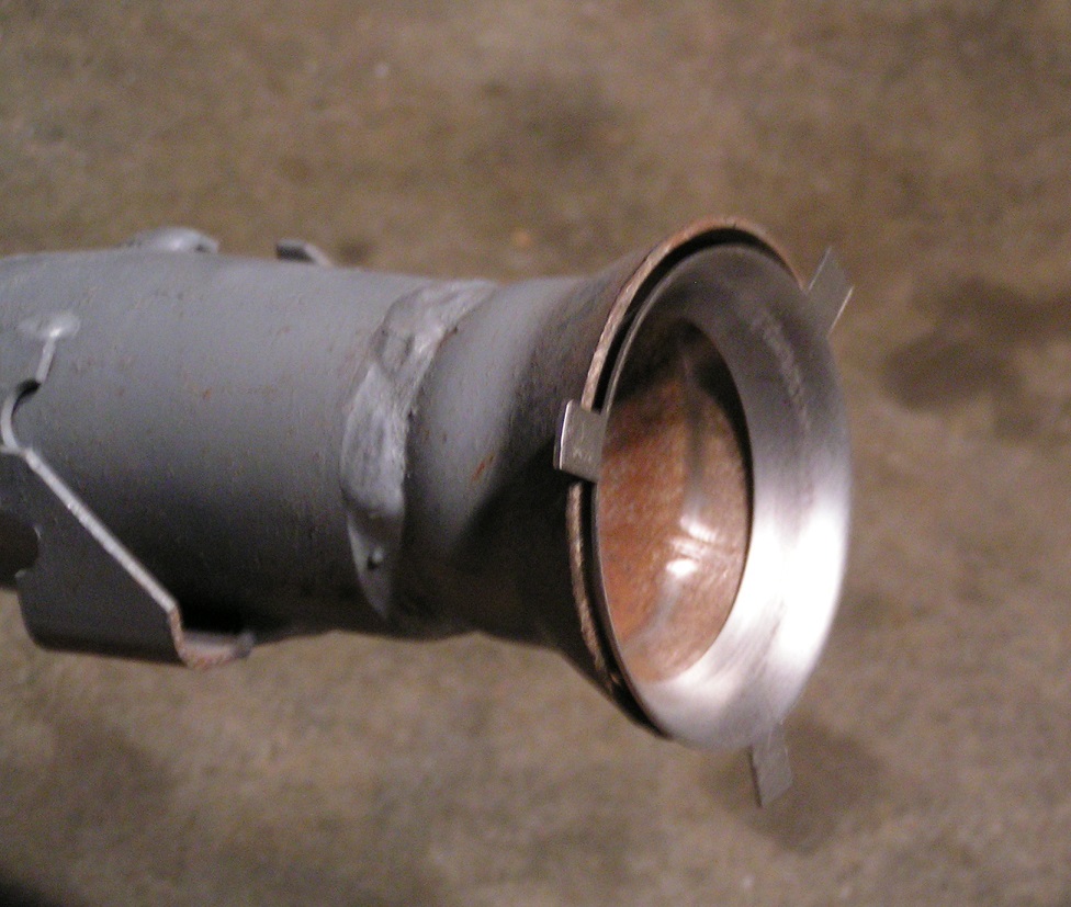

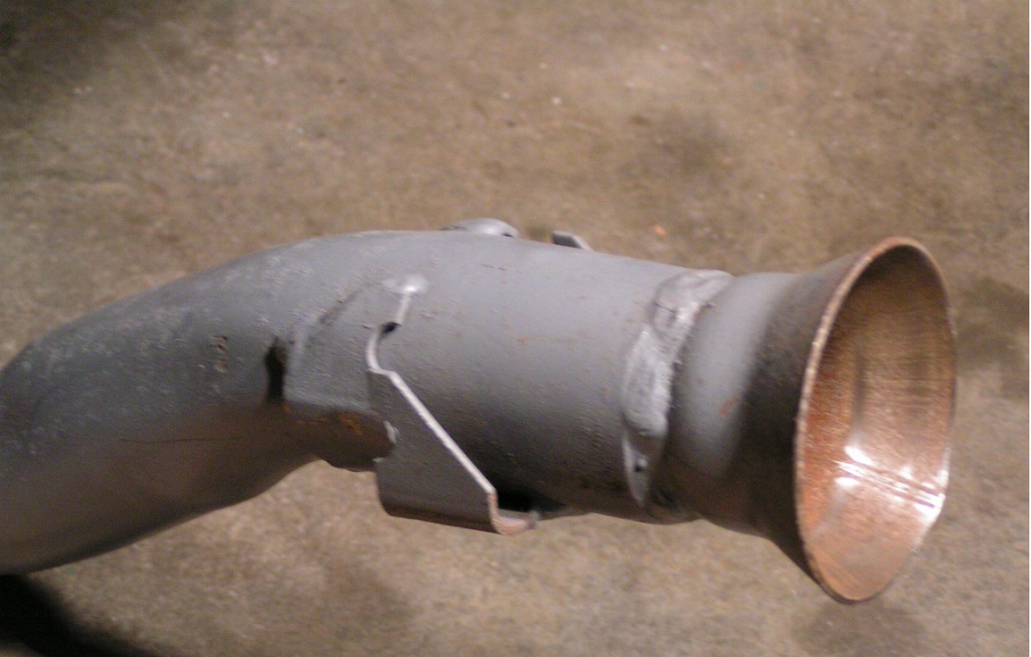

Voila l'embout du bosal à monter.....
Voilà le joint qui va avec, un peu de graisse haute température, pliage des pattes, et demain mise en place...

Je ne suis pas un expert...loin de là..... Mais j'ai toujours ouvert des grands yeux quand je vois ce type de joint :lol: On peut appeler ça un joint d'échappement ? :lol:

Pour moi ce joint que je n'ai jamais eu est un joint d'usure. Ca évite de bouffer la collerette !
Collerette qui semble d'ailleurs tout à fait à propos sur cette ligne ! C'est du Bosal "origine" type Oscaro ?
La courroie est souvent excentrée, ça vient du plan de rotation commun de chaque élément tournant avec la courroie. Et c'est jamais vraiment bien aligné. TANT QUE LA COURROIE EST A 100% SUR LA POULIE !
Pour info : J'ai eu un galet tendeur neuf voilé, il me sortait la courroie en 2 tours de poulie ! :wacko:

jean a écrit :Pour moi ce joint que je n'ai jamais eu est un joint d'usure. Ca évite de bouffer la collerette !

C'est effectivement un Bosal d'origine, qui vient de chez Yakarouler.com, expédition d'Allemagne, fabrication Italienne........ chez M Pigeot, ya pas.....
Pour info, parfois ils ont des cols de cygne avec cloison, par contre, je n'ai pas réussi à savoir, si celle-ci était tout le long ou pas.....
Je vais, quand même sortir le Devil cône, pour voir si il s'adapte....... avant de monter la ligne, défois que......!
Quant à la courroie, je ne m'étais pas trop fait de soucis, l'ancienne n'était pas mieux centrée.
