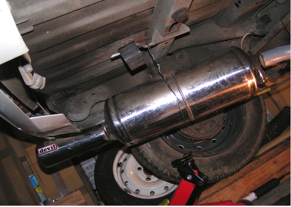

En ce qui concerne l'échappement, j'ai acquis ce devil cône inox, que je n'avais pas déballé....... il y à quelques modifs à faire...
Mais surtout, je le trouve extrêmement volumineux: longueur 670 mm - diamètre 165 mm, sortie du cone 80 mm environ....... je l'ai présenté, ça peut passer.....

Quelqu'un a t'il monté un pot aussi volumineux........ quel est votre avis ?

J'ai déjà répondu à ton post que tu à créé..... Pour le Devil cone, si tu as le bon raccord suivant l'année de ton auto ( collerette ou manchon) n'hésites pas :lol: C'est un collector ton devil :ok: J'ai eu l'occasion d'en avoir un que je regrette :( C'est très esthétique et le son est très sympa sans casser les oreilles :ok:

Des nouvelles du montage de mon échappement, de sa ligne et du Devil......En ce qui concerne mes inquiétudes sur le passage du Bosal au niveau du tunnel et de la tringlerie de boîte.......... même si la fixation est provisoire, il semblerait que cela passe sans problème.
J'ai présenté le Silencieux pour réaliser les éléments nécessaires à sa fixation..... à savoir un, collier pour la fixation arrière....... une plaque avant, qui est fixée par 3 boulons sur le corps....... celle-ci comporte pour le moment un coude..... je vais devoir le scier et y souder un morceau de tube pour l'emmanchement
Je vais, dans un premier temps, réaliser le cerclage support en fer ordinaire, une fois que ce sera au point, je le ferais réaliser en inox...
