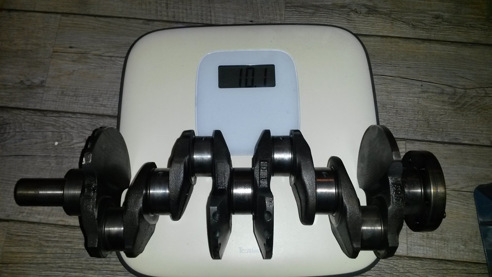

j'ai fini une bonne partie des pièces a usiner
Vm allégé à 3.3kg
poulie de distri a 0.7kg
vilo a 10.1kg
ça avance doucement, après réflexion je vais amener ma culasse chez un préparateur pour refaire les sièges et vérifier les guides et également l'ensemble vilo pour équilibrage.
Tout cela quand j’aurai fini de polir le vilo et les conduits
