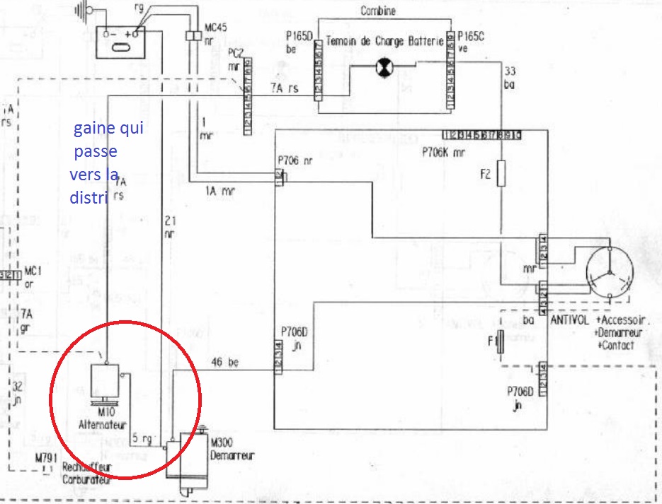

Il te manque encore le voyant de batterie, mais ton alternateur n'est pas encore branché, c'est pour ça

exact , il faut le brancher en ayant aussi branché le démarreur ou l'alim + avec la liaison demarreur / alternateurjean-luc13 a écrit :Il te manque encore le voyant de batterie, mais ton alternateur n'est pas encore branché, c'est pour ça

J'étais juste inquiet car avec le dernier faisceau que j'ai viré, les voyants étaient allumés....... ça n'était pas normal en fait
Du coup, je me demandais pourquoi ça ne s'allumait pas ce coup ci
Vu que pour l'instant, ça a l'air de bien fonctionner, y a pas de raison que j'ai mal réparé le faisceau

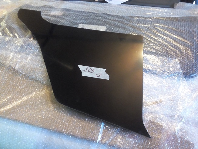

Reception de 4 panneaux de porte tout neuf en polyester
