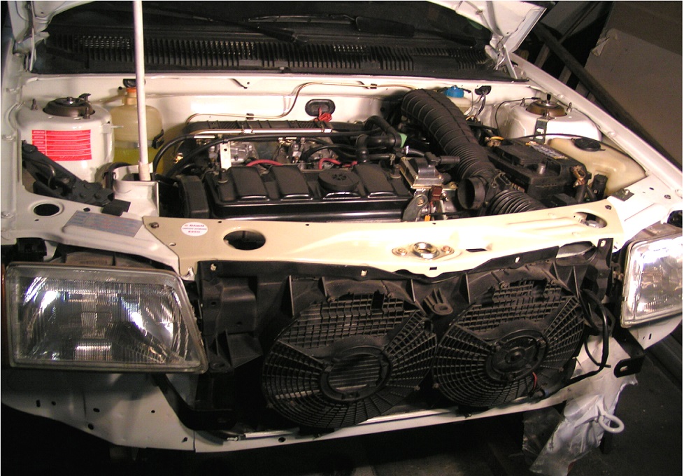

Ca avance doucement........ en fait, c'est moi qui ne suis pas très assidu........mais faut comprendre....... retraité......... tu as vachement de boulot.........!!!!!
J'ai quand même nettoyé la traverse supérieure...... poncée, apprêtée....... demain elle sera peinte......Le séchage me laisse le temps de remonter la partie éclairage..........à suivre......

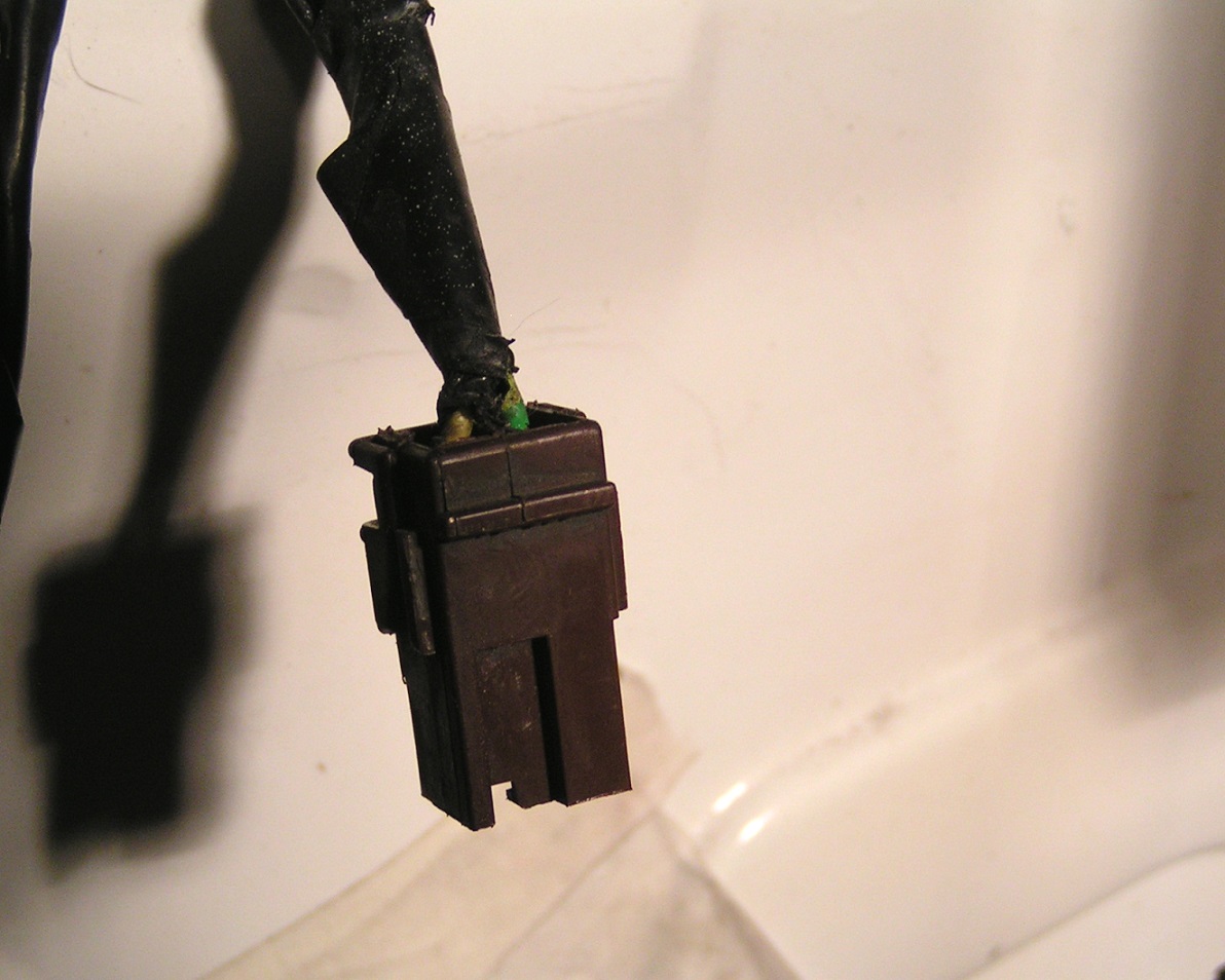

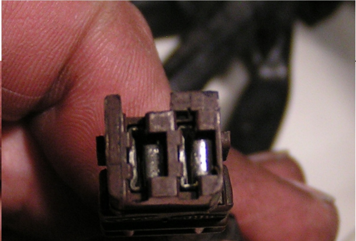

Suite de la resto......... j'ai des fils de reste......
Localisation, niveau phare, coté chauffeur........ j'ai une fiche de reste, couleur marron, couleur des fils, 1 jaune, 1 jaune et vert(peut être une masse).
Le clignoteur est branché, la fiche veilleuse et phares sont présents, la fiche pompe de lave glace, est également présente.
Par contre, il y avait fixé sur la face avant, à coté du bloc d'alimentation,........ cette patte dont j'ignore à quoi elle sert, c'est une masse vraisemblablement, et je pense que cette fiche était branchée là......... par contre je ne l'ais pas vu, sur les photos des moteurs
Merci de me donner votre avis........ quelqu'un a t'il ce montage.......???????

les fiches Klaxon et pompe lave glace, sont également présentes....

jamais vu cette patte :unsure: c'est quoi les numéros de tes 2 fils ?

Bob,
Bonne question, les N° ne sont pas apparents, tu crois que si j'enlève la protection, ils seront visibles, ou bien ils sont sur la fiche.......?

Message par zergo »
cette fiche se met sur le support ( en photo )qui lui même se fixe au dessus du phare gauche .

Message par jeremy30 »
Cette patte est fixée sur la traverse côté conducteur et il y a un connecteur qui viens se fixé a son extrémité. Si mais souvenirs sont bon c'est celui qui va au ventilateur.
pour le connecteur que tu n'as pas identifier il ressemble pourtant a celui qui alimente la veilleuse sur le bloc phare :wacko:

rallye-du-sud-51 a écrit :Bob,
Pas de numéro sur le connecteur. Les numéros sont sur le fil, sur les 3 premiers centimètres
J'ai enlevé la protection des fils, j'ai un fil jaune sur lequel il y à un repiquage, qui a ensuite bété coupé, le N° n'est pas visible.......... le deuxième fil est vert annelé de jaune, cela semble être une masse il y à un chiffre qui commence par M .7, le chiffre avant le 7 pourrait être un 0 - 3 - 5 -7, il est partiellement effacé.......
Demain je testerai, on verra bien.......... Quant à mon ventilo, il tourne, du moins en petite vitesse.......

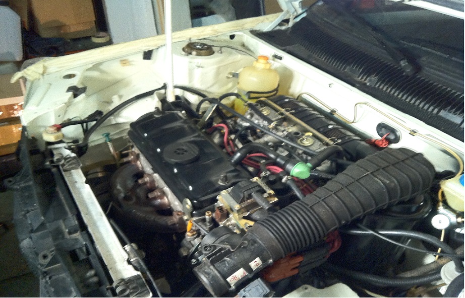

L'an dernier, j'ai mis en place quelques bricoles......
Les autocollants habillent bien le compartiment moteur.....
Reste plus qu'a monter le pare choc.....la calandre....tester le branchement électrique......
