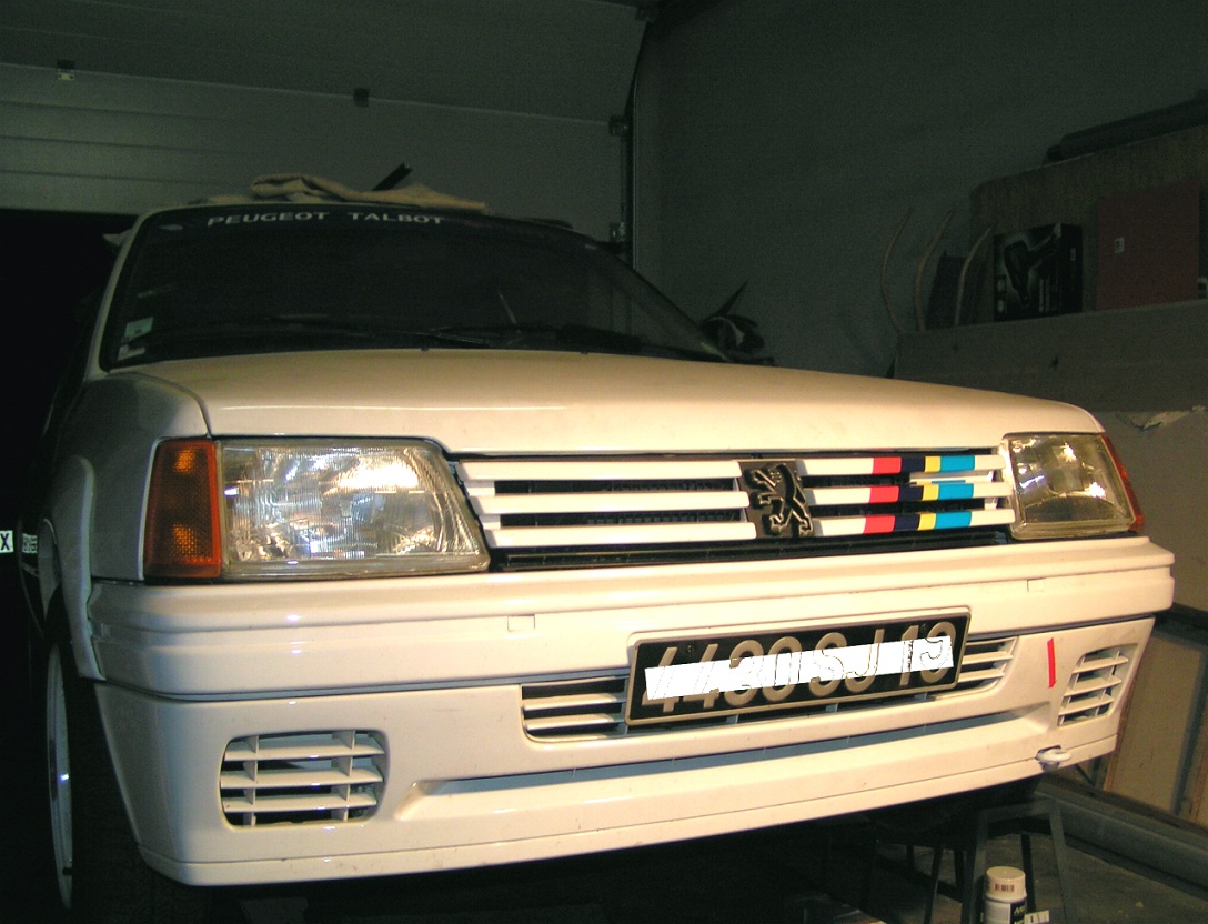

J'ai mis en place le pare choc, ça fait un peu plus 205 rallye........
Pour la partie avant, il me faut protéger la visserie, remplacer quelques boulons par des neufs
Je dois encore tester les branchements, avant d'aller rouler un peu....un bon lavage malgré le temp pluvieux,........... il me faut enlever les restes de colle, laissée par le scotch, qui fixait les protections avant peinture.........

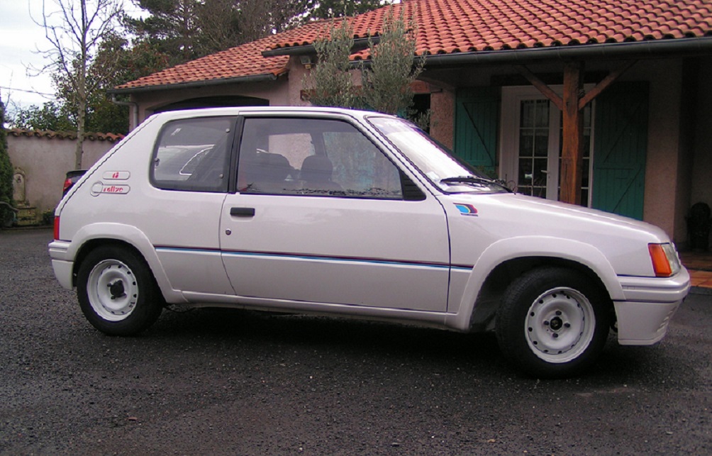

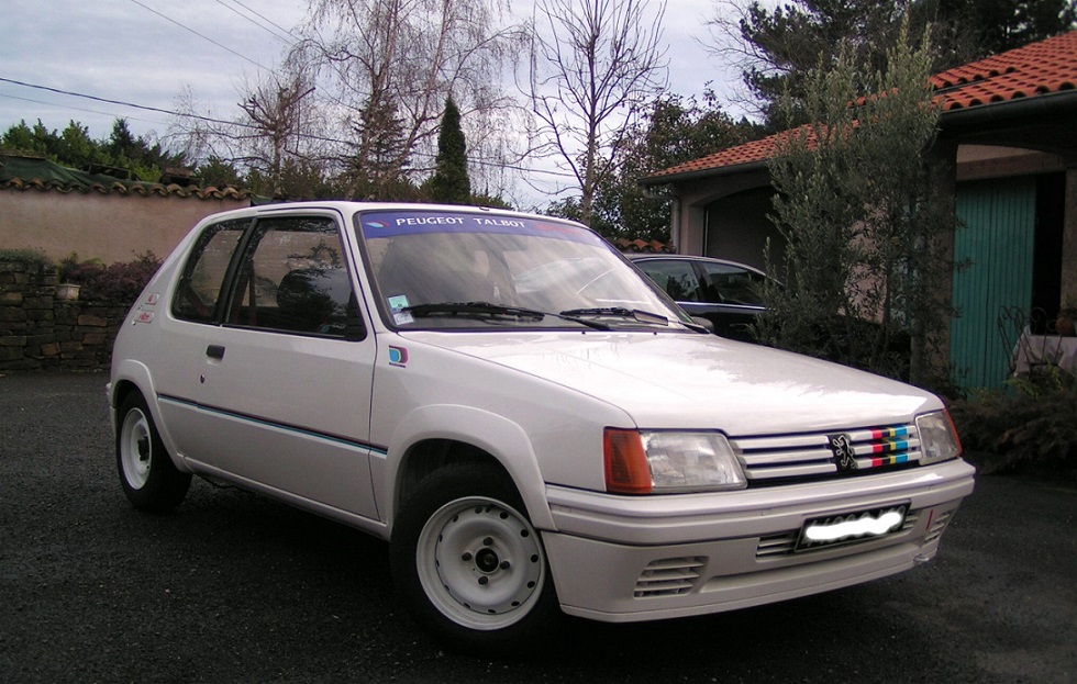

Quelques nouvelles du jour
J'ai sorti Sidonnie pour lui tirer le portrait, malgré le peu de luminosité, elle a daigné prendre la pause...........

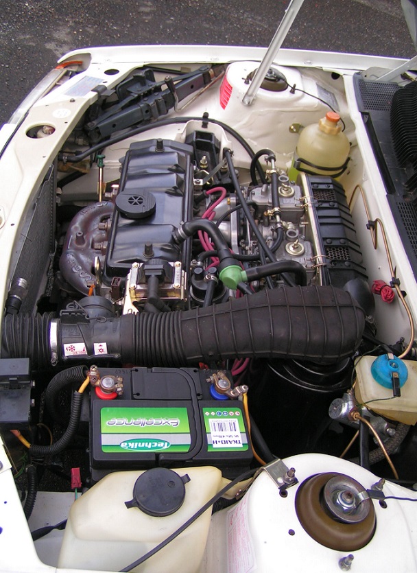

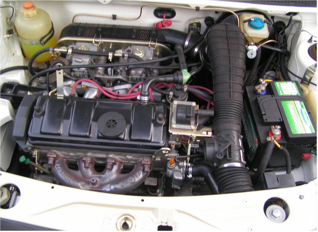

Quelques photos du moteur à la lumière du jour

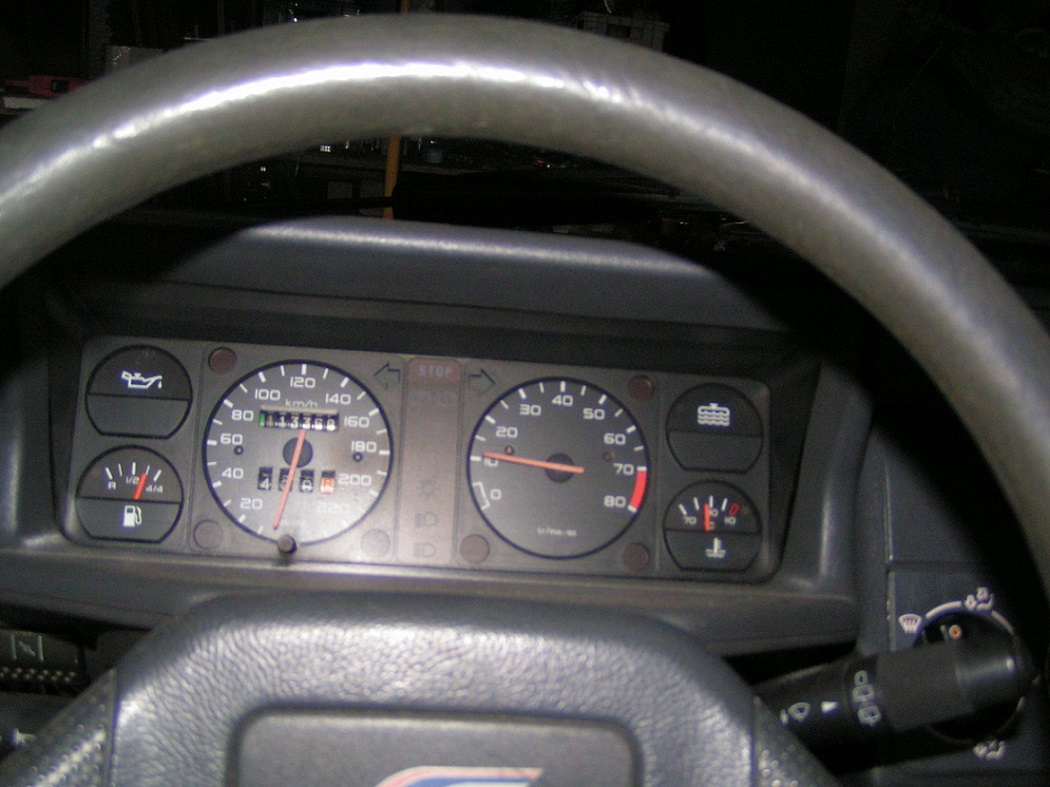

Voilà le ralenti que j'ai réussi à obtenir............ réglage à l'oreille....... vérification mardi, je l'emmène, chez un mécano qui sait encore parler aux webers......
Je vais ensuite me pencher sur l'intérieur, ou il y à pas mal de boulot sur les plastics du tableau de bord et des cotés.
J'ai beaucoup de vibrations dans les plastics du tableau de bord......... si vous avez des conseils pour y remédier, je suis preneur........
