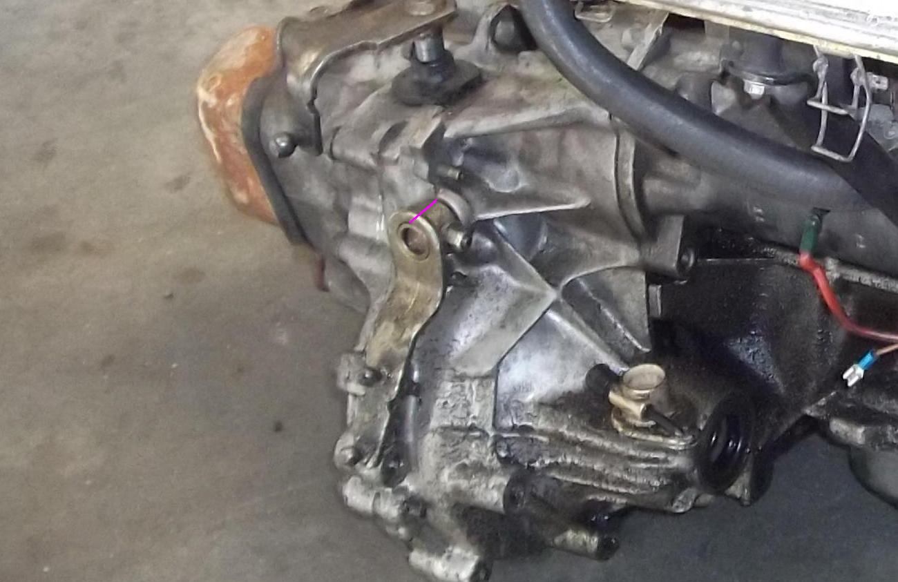

Tu peux aussi jouer sur le serrage d'une commande en supprimant le jeu du bitoniot.
Il suffit de mettre un coup de disqueuse et vis/écrou pour le serrer.

J'ai vérifié mes commandes sur la boite, elles n'ont que le jeu de fonctionnement interne.
Je vais aller gratter la base de mon levier. :)
