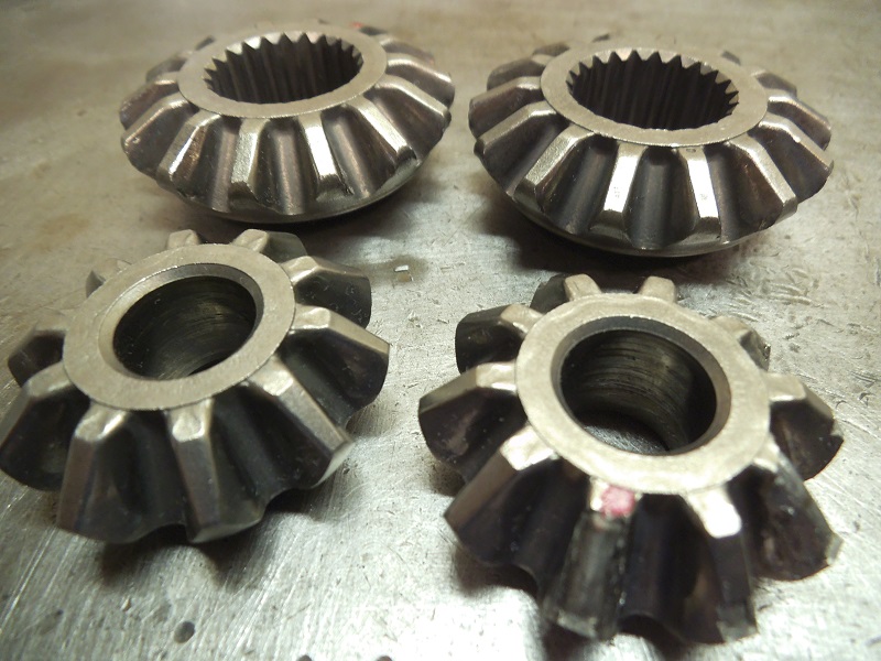

j'ai un souci avec une bv que je viens d'ouvrir , afin d'en faire une bv de rechange au cas ou celle de ma "bête" lâcherai durant la saison en rallye.
la config' est pont en 13/64 fourchettes bronze diff en 14mm
je l'ai donc ouverte et j'ai des satellites /planétaires tout beaux, sauf un qui à des dents de bouffé :angry: :angry: :angry: :angry:
on dirait même qu'ilS n'onT presque pas tourné sauf ce récalcitrant qui à pas voulu tourner avec ses camarades dans le bon sens :angry: :angry:
ma question, Est-ce que si je trouve un jeu de satellites en diamètre 14 MM ,d' occas', je peut les mettre à la place avec les planétaires qui sont dans ma bv??
et si oui je recherche ça....
ça m'éviterai de changer le boitier de diff' par un de 16 MM raccourcir le cardan et acheter un jeu de sattelites-planétaires qui me couteront un rein chez Peug' :( :( :( :(
d'autant plus que la couronne 64 dents est soudée sur le boitier diff'.. ceux qui n'arrange pas mes affaires :angry: :angry: :angry:
merci pour vos réponses les spécialistes des bv...

vu le nombre dévolution des ces pièces là chez PSA, change planétaires + satellites, au moins t'es sur de ce que tu as. j'en ai aussi en neuf au cas où :mrgreen: p'tet même en occas

neuf les 4 pignons, ca vaut quand meme 145€ ttc sans remise chez peugeot :wacko:

naas olivier a écrit : d'autant plus que la couronne 64 dents est soudée sur le boitier diff'.. ceux qui n'arrange pas mes affaires :angry: :angry: :angry:
soudée avec un cordon continu :?:
C'est pour cette raison que je ne fais que des points, sinon la couronne est indémontable, ça devient problématique dans ton cas :crying:
