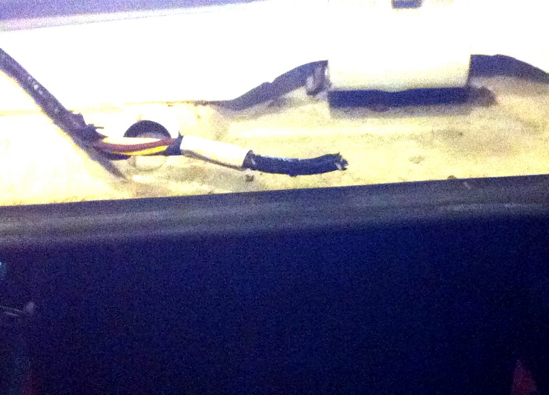

Après le moteur, je dois m'occuper maintenant du reste de la voiture.
Mon plus gros souci est le problème d'embrayage décrit plus haut......... viennent ensuite une vibration retransmise sur l'intérieur de l'habitacle au régime de 3 000 à 3 500 trs/min........ je ne m'explique pas cela........ peut être avez vous une explication.....
Je pense que la transmission se fait par l'intermédiaire du silent bloc supérieur(pour le jeu latéral), pour lequel j'ai eu toutes les difficultés possibles à le mettre en place, tant il est contraint,............ mais pourquoi une vibration au niveau du moteur.....?????
Dégivrage lunette arrière qui ne fonctionne pas...... l'explication est simple
le pavillon à peut être été changé, la cassure à plutôt l'air d'être due à une coupure franche plutôt qu'a de l'usure.... j'ai récupéré en casse les fils pour les remplacer.
Problème de vitre, coté chauffeur, celle-ci descend en roulant, je me suis procuré un lève vitre, pour le changer.
Ensuite, on attaquera les plastics, certains ont besoin d'être rafraichis.........il y aura encore du boulot après ça.......
