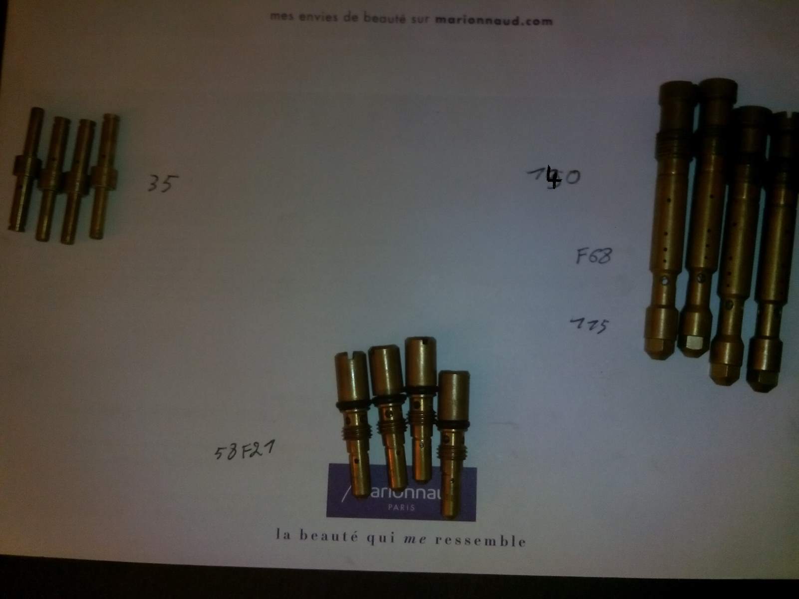

Alors pas de grande nouvelle, juste 2 chose que j'ai fait: regardé de quoi est composé mes carbu, et un semblant d'essais de reglage d'allumage.
Pour les carbu:
Avec l'autre moteur, ça fonctionnait, maintenant, dites moi ce que je doit changer pour vous.
Mes carbu sont des.........................8................9, pas des 10,11.
Les 10,11 sont dans un carton, l'ITG est a sa place.
Voilà pour les carbus.
Effectivement, les carbu sont restés sur l'étagère quelque..mois, année, enfin un bon moment, j'ai juste regardé que les cuves soient ok, soufflette partout, y'a peut être quelque-chose que j'ai loupé..je vais démonter et tout refaire.
Avant de les monter, j'avais bien fait gaffe que l'essence coule a flot quand on actionne le levier d'accélérateur.
Bref, maintenant, rerévision je vais voir si il y a un post pour ça.
Pour l'allumage, vu qu'elle pétouille en bas, difficile tout seul de faire un réglage avec ma lampe Strombo made in CONRAD.
Vers les 1000 tours, je dit bien vers.....Le point est 15 cms en dessous du 8, et quand je bouge l'allumeur, ça bouge pas des masses, mais bon, elle démarre au quart dirais-je, c'est après que ça déconne.

Les carbus 8 et 9 sont à la base pour l'AX Sport.......
Ton image nous donne des ingrédients pour un moteur 100% d'origine.
Tu as essayé de repasser tes carbus 10 et 11 pour voir comment çà fonctionnait ?
Sinon,...fais le en suivant. :ok:

scale33 a écrit :Les carbus 8 et 9 sont à la base pour l'AX Sport.......
Yes, AX sport, la cousine.
Pour l'interieur, je peux mettre quoi alors??
