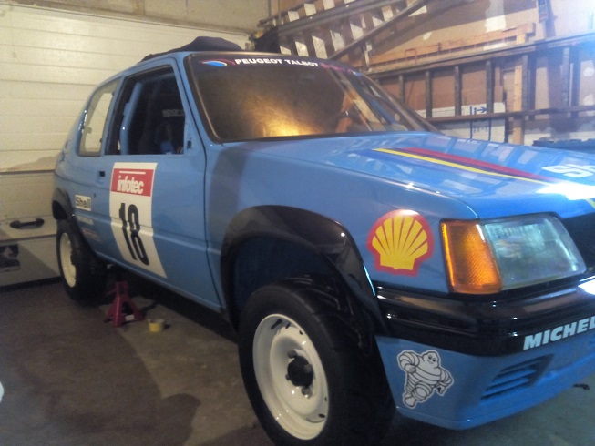

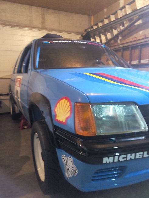

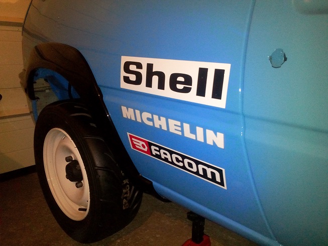

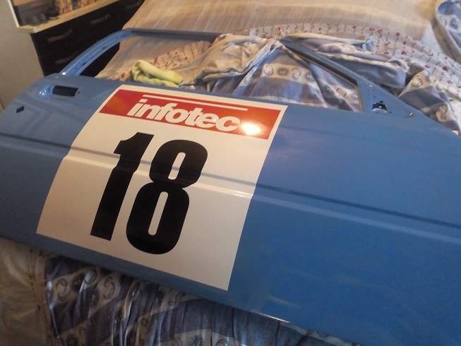

J'ai quand même bricolé un peu cette après midi :)
J'ai commencé à poser mon kit déco et j'ai remonté les deux portes :ok:

Suite de la pose du kit déco :) Malheureusement, il me manque quelques stickers..... Suite à une non conformité (trop gros), j'ai demandé à l'imprimeur de me refaire plusieurs stickers. Il manque les marquages de custodes et les coquillages Shell d'ailes arrière :(
Mais ce monsieur n'est pas pressé :angry:

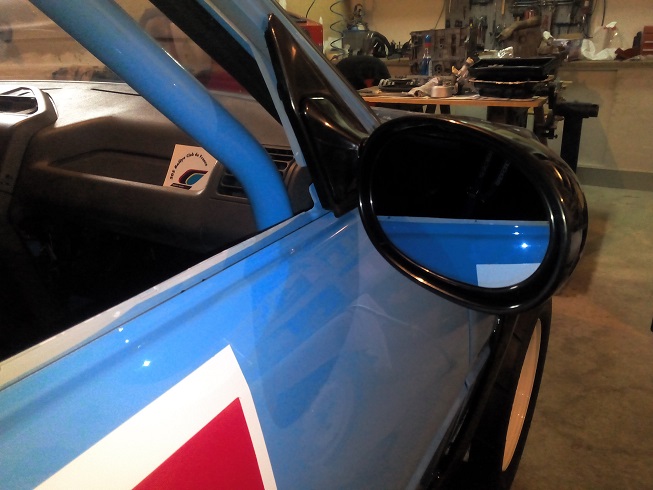

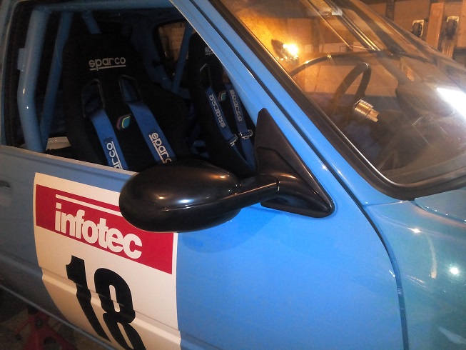

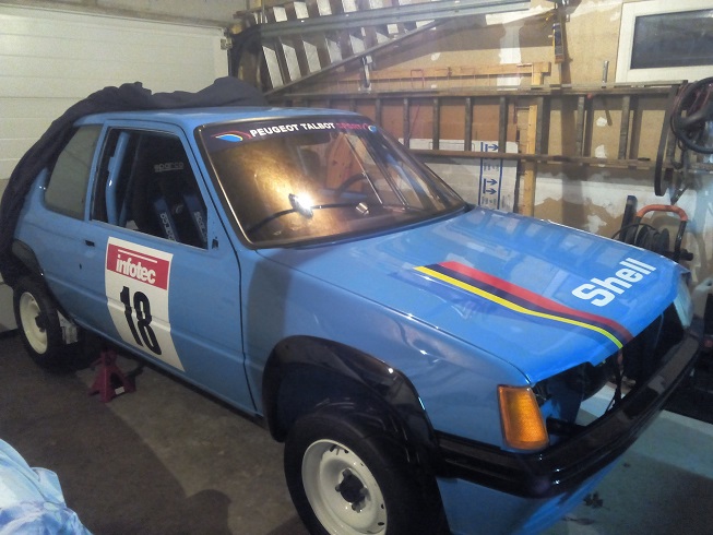

Il y a quelques mois, j'avais participé à un jeu via internet pour gagner des accessoires "compétition"....... Je ne me souviens plus des lots mais surprise, la semaine dernière, j'ai reçu des rétros :)
Tout content, je les déballe.... mais finalement, je les ai trouvé très moche, vraiment moche :lol:
Aujourd'hui, en discutant avec ma femme, elle me dit : t'as des rétros pour ta rallye ? Heu.... :unsure: comment dire... je n'ai rien de bien propre :( J'aurais du en faire peindre par le carrossier avec le même noir que mes pare chocs et extensions :unsure:
Et là, elle me réponds : Mais ceux que tu as gagné sont de la bonne couleur
Du coup, j'ai fait l'expérience de les monter. Je ne suis pas fan du tout mais c'est vrai que la couleur va vraiment bien avec le reste de l'auto :)
Vous en pensez quoi ? Perso, je pense les virer :unsure:
Messages : 2596
Has thanked : 37 times
Been thanked : 173 times
Euh....je les trouves bien vilains ^_^
Des origines feraient mieux l'affaire ^_^
