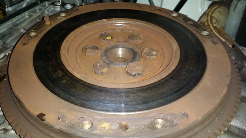

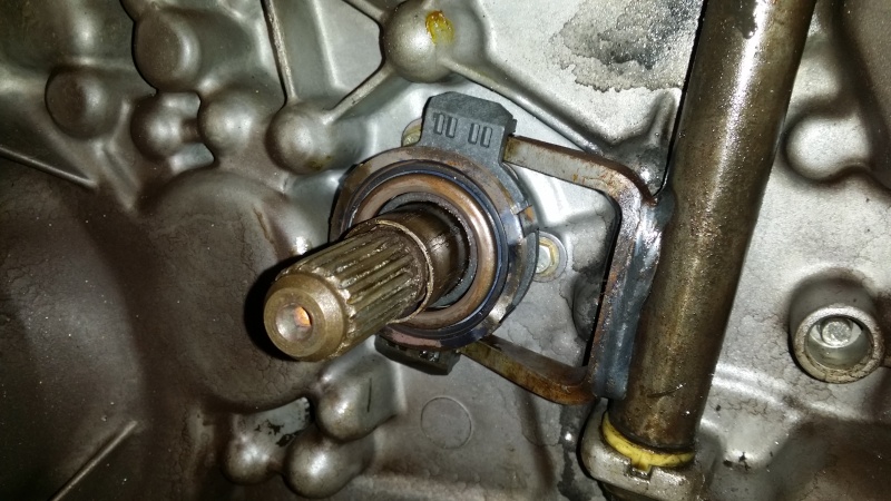

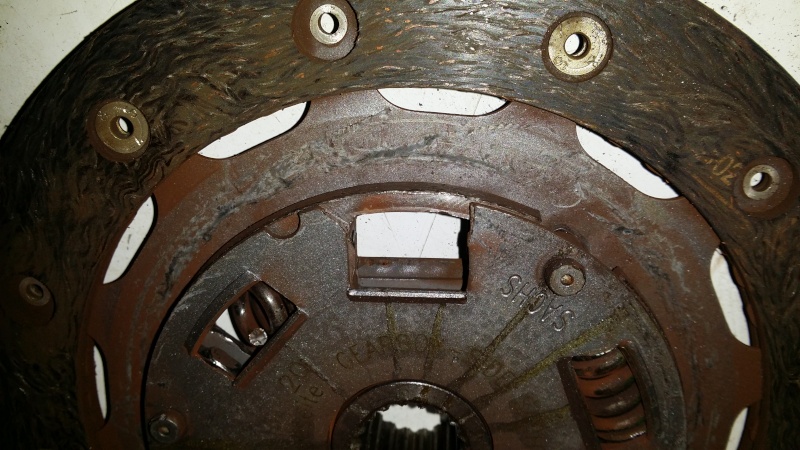

Voila a vous de me dire les mecanos car la ça dépasse mes compétence
c'est bien du sachs j-luc
Messages : 10818
Re: 205 stevendesrallye. De Petit à gros problème d'embrayag

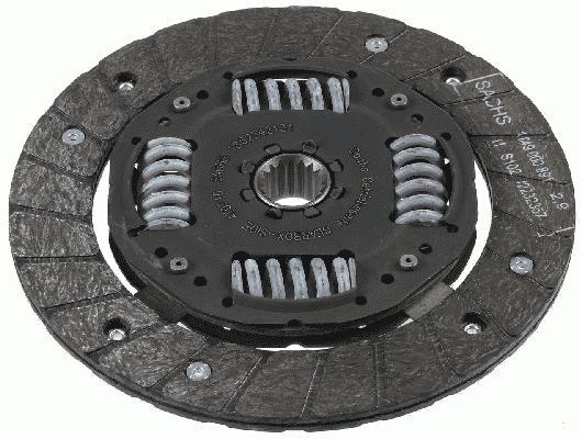

Peut être,....mais ce que tu me montres est bien un 6 ressorts Steven,...et non pas un 4 ressorts.
J'ai eu cette panne,.........tout comme toi. :(
Depuis que je suis avec du 4 ressorts,....terminé ,....jamais plus entendu parler de ce souci....... :ok:

ça n'avance à rien, mais sur ma junior il m'était arrivé la même chose ! un ressort barré, disque pas forcément usé ... ! Bon, la voiture avait 310 000km (mais le moteur / boite combien ... J'sais pas !) :rolleyes:
edit: sur oscaro, pour le valéo, la photo montre bien 4 ressorts.
ça change quoi au final ? J'ai toujours cru comprendre que cette pièce était délicate à choisir pour la rallye (beaucoup de panne / mauvaise qualité) ?! Qu'en est-il réellement ? Je pense aux vieux briscard du forum :mrgreen:

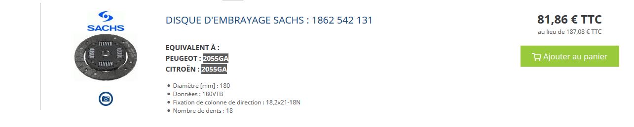

Tu peux me donner la reference s'il te plait ;)

pas normal pour ton embrayage , elle sort d'ou cette rouille alors que tu viens de le posé ?
20 000 kms et les ressorts sont passé aux travers , je n'ai jamais vu sa :( il étais stocker depuis combiens de temps ?
tu as une sacré poisse avec ta rallye , tu vas finir par me l'échangé contre une gti :lol: :lol: :lol:

Avec plaisir,....même le lien qui servira à tout le monde.
Je ne détiens pas non plus le privilège de ce que j'avance.
Juste que mon expérience personnelle m'a appris d'éviter ce type d'emmerdements mécaniques. :ok:
je te repropose mais service si tu as besoin d 'un coup de main steven , hesite pas m'envoyè un mp (probléme de tel en ce moment )
Non pour les 20 000 il n'avait rien , j'ai voulu mettre de la qualité à la place quand j'ai refait le moteur.
Donc embrayage neuf stocké dans la maison, le temps de refaire le moteur .

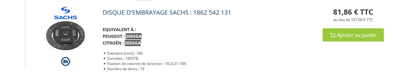

Merci j-luc mais je crois que je vais pas m’embêter : https://www.oscaro.com/kit-d-embrayage- ... #ectrans=1

stevendesrallye a écrit :Merci j-luc mais je crois que je vais pas m’embêter : https://www.oscaro.com/kit-d-embrayage- ... #ectrans=1
Perso,...je préfèrerai prendre cette référence : Kit d'embrayage SACHS : 3000950017
