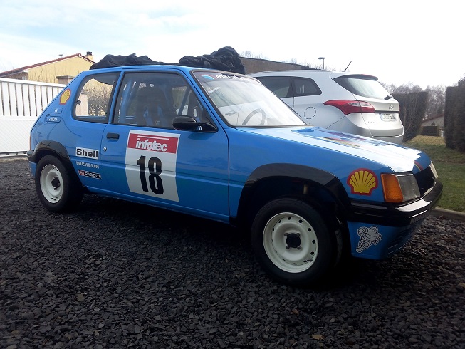

La neige à fondue, le soleil était présent ce matin :ok: Malgré un 0°, j'ai décidé de mettre la rallye dehors, au soleil :)
J'avais besoin d'ouvrir les portes en grand pour pouvoir remonter les butées de portes (je ne peux pas trop dans le garage)
Du coup, j'ai fini de remonté tout le système de verrouillage dont mes poignées fraichement peintes :ok:

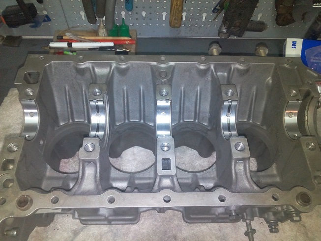

Pour le moteur, il ne me manque plus que mes ressorts et coupelles CatCams mais ça va arriver demain <oo>
Sinon, j'ai tout le reste, mes coussinets sont arrivés en début d'après midi :ok:
Je pensais remonter tout le bas moteur aujourd'hui mais finalement, j'ai eu plusieurs visites et n'ai pas fait grand chose :lol:
J'ai quand même mesuré les épaisseurs des coussinets et des demi flasques, histoire d'éviter les soucis....
J'ai aussi fait un plastigage pour les coussinets de ligne ainsi que les coussinets de bielle :ok: Et j'ai terminé par contrôler le jeu latéral du vilo B)
Tout est nickel :ok: Pour l'instant, j'ai juste remonté le vilo, jointé et serré les carters :ok:

Cet après midi, j'ai fini de remonter le bas moteur :ok:
Aller, je vous montre une partie des photos prisent entre hier et aujourd'hui B)
Demi carter avec coussinets neufs
Carters + Vilebrequin

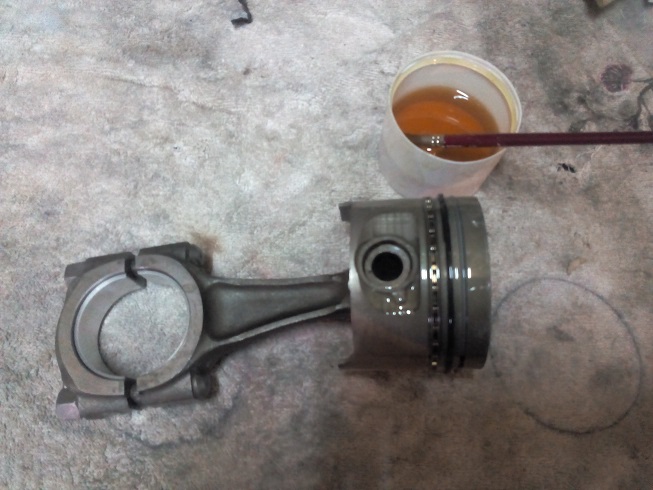

suite
Mise en place support moteur
Chemises + joints neufs
Pistons + segments bien huilés
piston dans compresseur de segments
Pistons en place
Pistons en place
