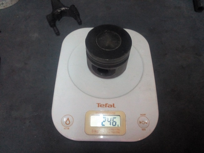

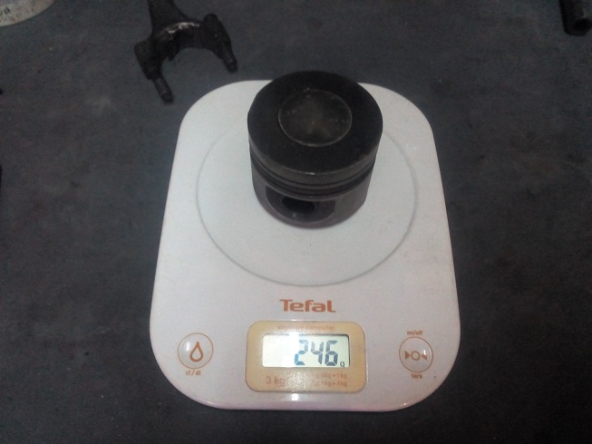

Je vais lever le doute
Je viens de peser un piston d'origine.....

Pu.ain ! Ca me troue le c.l !!!
Tu ne le montrerai pas, je ne l'aurai jamais cru !

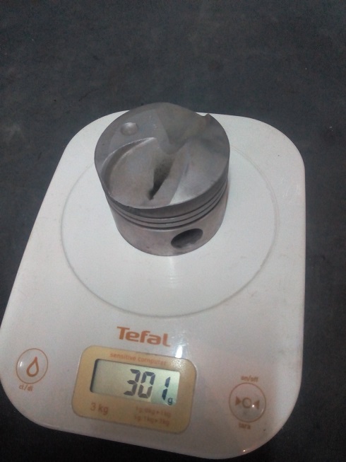

Et si jamais ça peut servir à quelqu'un.....
Voici le poids d'un piston forgé Malhe GrA sans axe
