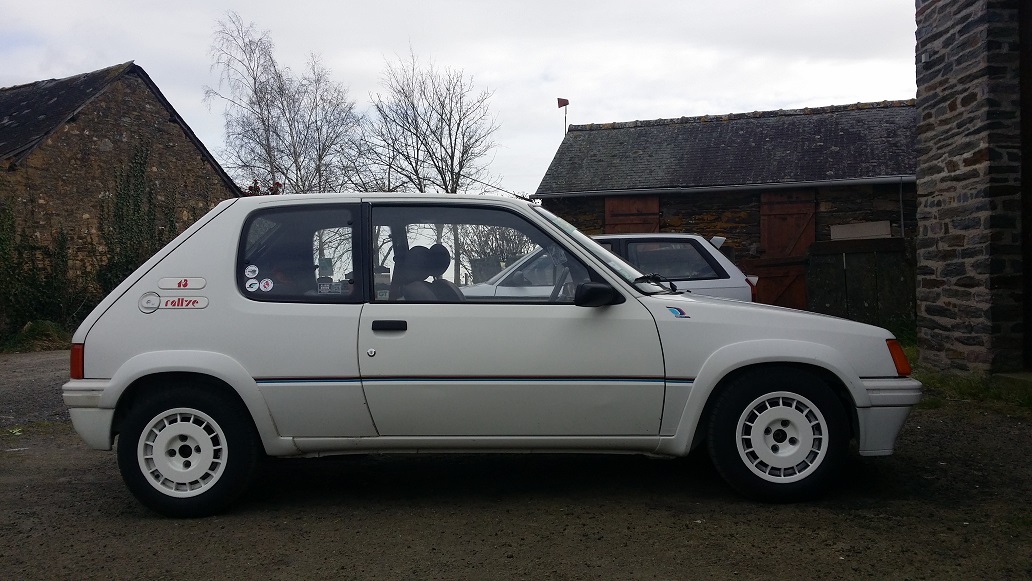

tmrallye a écrit :J'aime bien les oz, ça lui va bien à la rallye :blush:
Maintenant qu'elle a des jantes racing, il lui faudrait un léger rabaissement pour lui donner un air plus agressif, et des cabochons ^_^
Qu'en penses-tu Steven ?

+1 pour le rabaissement qui lui donnerai une plus jolie gueule avec ces jantes là je pense, et +1 aussi avec les autocs de roues :ok:

Sympa avec tes nouvelles jantes :ok:

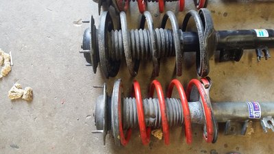

Bon c'est officiel vu avec les copains ce matin
je suis trop haut du train avant 3.5cm ,je ne vois pas d’où ça peut venir :wacko:
tout le train avant est refait à neuf (sauf triangles ) avec suspension bilstein B4 et ressort d'origine.
Et j'ai bien serré les triangles quand la voiture était posé au sol.
si vous avez une piste je suis preneur :ok:
Messages : 20182
Been thanked : 115 times
Re: 205 stevendesrallye "Nouvelles roulettes"
C'est par rapport aux côtes d'origine que tu es trop haut? :o
Ces des ressorts de 205 mais pas de rallye,....tu as eu l'occasion de mesurer leur hauteur.
J'en ai des neufs,...si tu veux,je te filerai la bonne dimension. :ok:

C'est les ressort qu'il y a toujours eu sur la voiture, enfin je pense avant j'étais bon en hauteur ,
C'est depuis la mise en place des suspensions b4
Messages : 20182
Si tu as bien mis tes amortisseurs en butée dans les pivots,....il n'y a pas de raison que çà t'ai relevé l'auto.
Tu les a comparé en hauteur les anciens avec les nouveaux ? ;)

Oui c'est en buté et non je n'ai pas mesuré
Messages : 20182
Mesures la hauteur du corps du nouveau et compares la avec celle de l'ancien,.....voir si il y a une différence correspondant à ta différence de hauteur de l'auto.
.......ceci peut expliquer cela. ;)

pour le corps de suspension je suis bon
après pas évident de prendre d'autres cotes quand tout est monté sur la voiture
En gros du sol au bas de l'élargisseurs j'ai 635mm devant et 600mm a l’arriérè
j'ai rien trouvé sur le forum dans la section recherché en ce qui concerne la hauteur de caisse

Bon si tu veux des mesures j-luc dis moi ils sont par terre du coup
Et maintenant je suis bien trop haut du cul :lol: :lol: :lol:
Attaquer le decrantage tout seul m’inquiète un peu , je ne l'ai jamais fait
j'ai vu pas mal de topic et video mais es ce que tout va bien venir
