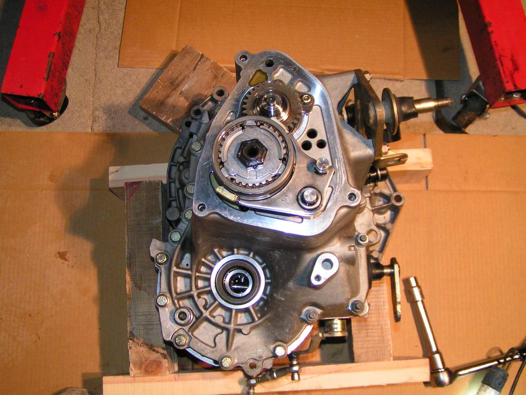

mon mentor est de retourdamien a écrit : Pour preciser, les carters derniere generation sont ceux de 206 xs, pas mal de renforts supplémentaires.
pour illustrer ses divins propos, la dernière évo des carters si on fait abstraction de ceux avec cde d'embrayage qui passe à travers, sur le hdi

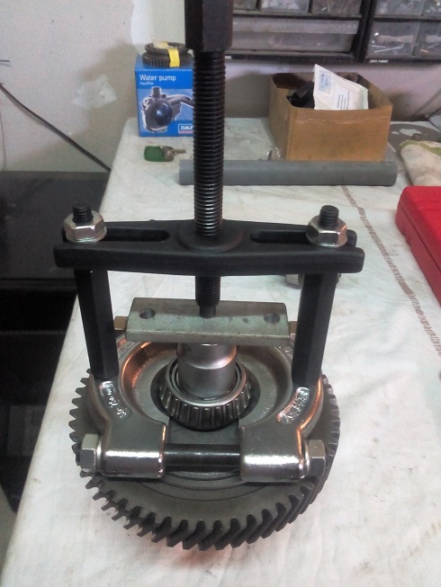

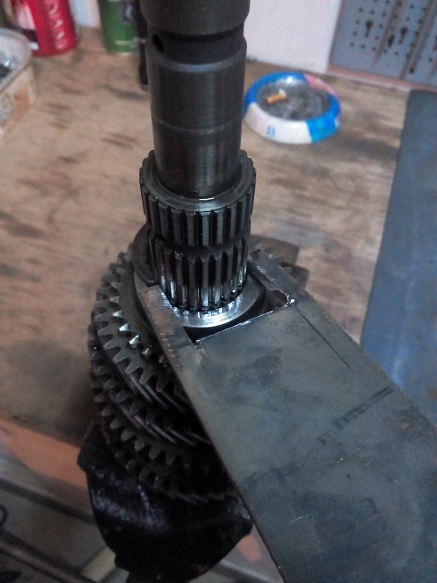

J'ai commencé à préparer quelques pièces de boite de vitesse.
Dépose de tous les roulements, dépose des pignons, sychro, etc.... Tout est en pièces, prêt pour le remontage

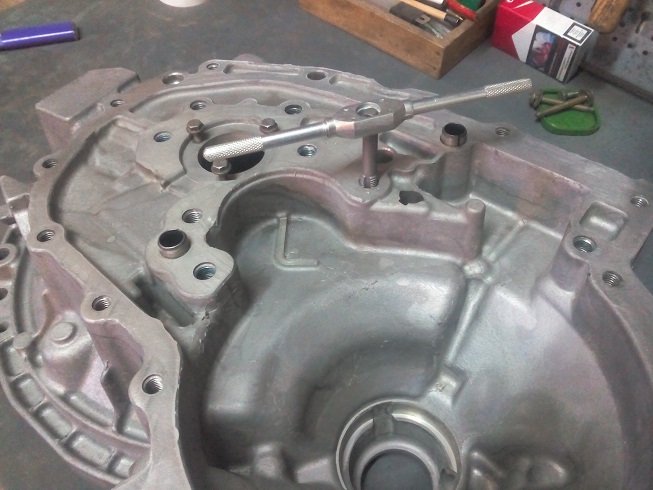

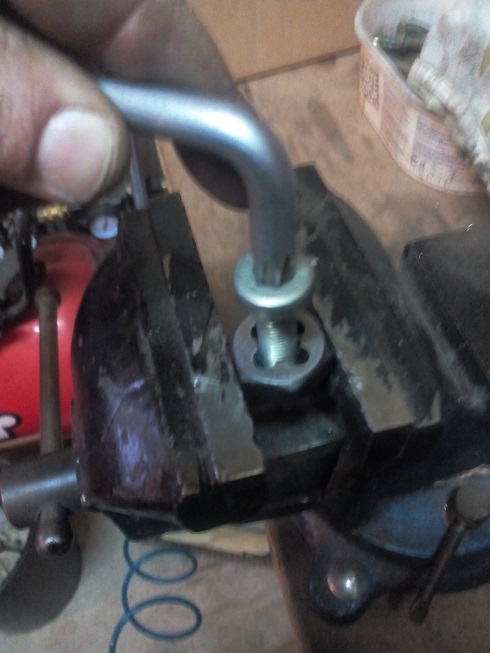

J'ai aussi pris le temps de bien nettoyer tous les filetages
Et ce matin, mes premières pièces de chez EbTechnologies sont arrivées
J'attends encore mon kit de ressorts de chez Peugeot Sport + le roulement de pignon de 5 commandé directement chez Peugeot car il n'est pas vendu chez EbTechnologies.
Et comme je suis un vrai boulet, Lundi, je dois recevoir ma bague de synchro de 5e car j'avais oublié de la commander
