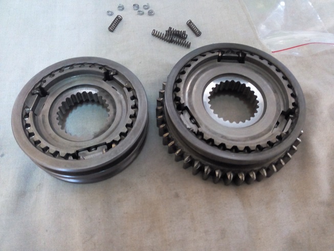

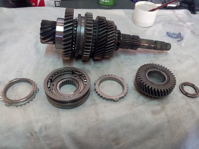

Du coup, j'ai équipé mes synchro et j'ai fini de préparer mon arbre primaire mais surtout mon secondaire.

Piedplanche a écrit :Trop fort ce Bob
J'ai eu un bon prof :ok: :lol: Ca parait logique si on analyse bien tout le montage... Il n'y a que le sychro de 3 et 4 qui a les ressorts qui arrivent à raz.....
