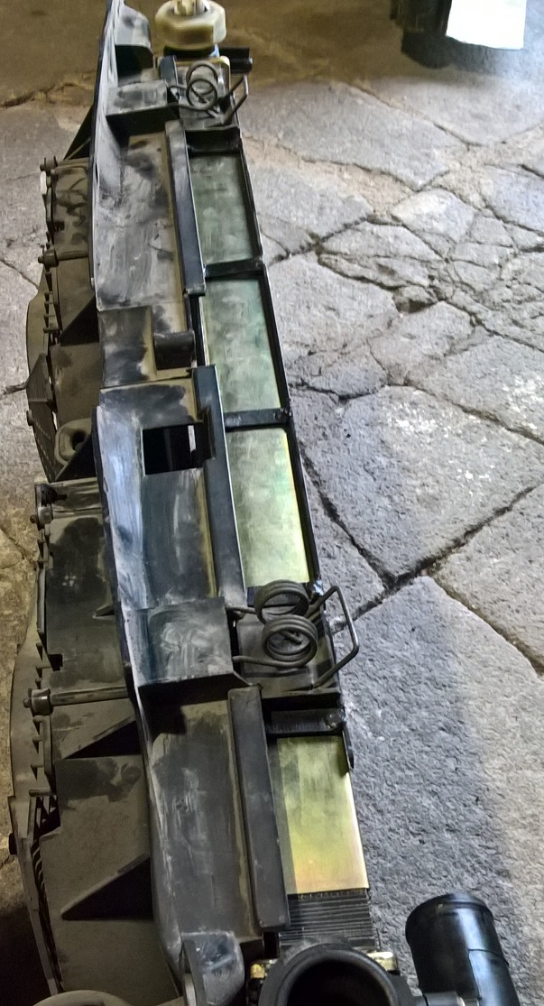

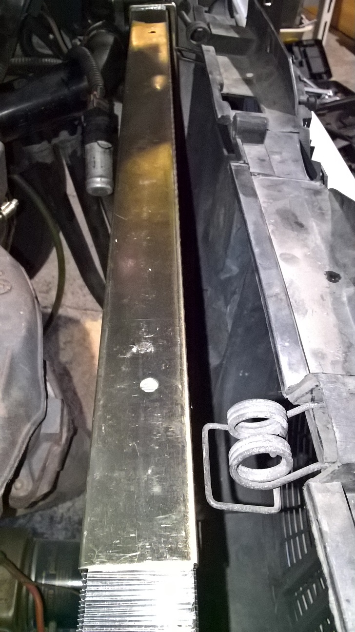

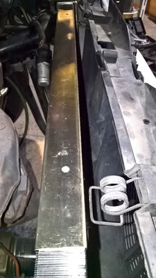

J étais bien parti pour remplacer mon radiateur en 1 heure jusqu'à tomber sur un soucis de fixation supérieure : je n'ai pas les retours verticaux d'origine, voilà comment se présente le mien. J'ai ma petite idée pour bricoler quelque chose mais je suis preneur de vos solutions

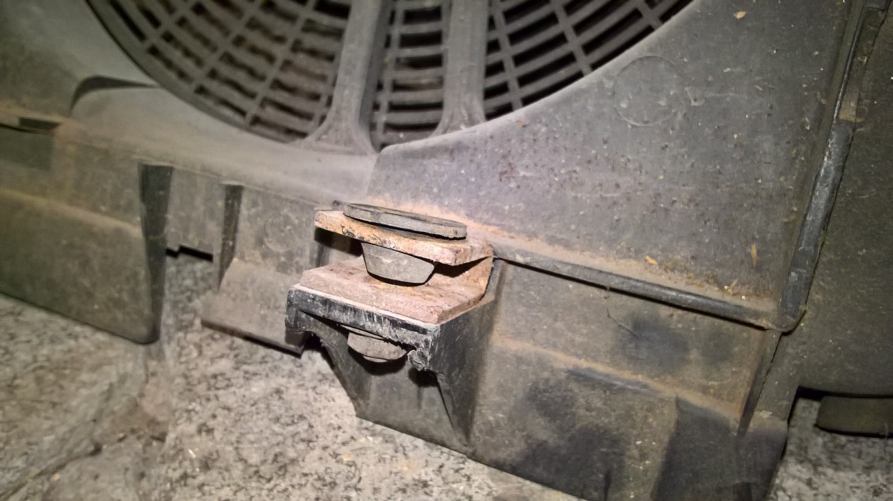

Et puis, un dilemme : il faut les pattes ferrailles ou pas ? j'ai plusieurs radiateurs , tous ne sont pas montés pareil :blink:

pour le haut du radia je cale et pour la base oui les pattes y sont sur mon auto :ok:

patladoze a écrit : pour la base oui les pattes y sont sur mon auto :ok:
pas certains qu'elles sont sur tous les modèles de support de radiateurs...
Si d'autres pouvaient donner leur version, merci :ok:

UP, quelques âmes charitables pour se pencher sous l'auto et me confirmer la présence ou pas des pattes en ferrailles entre le radiateur et le support.

Déjà,...il te manque les deux caoutchoucs en haut où viennent se poser tes ressorts. ;) :ok:
Messages : 7250
Has thanked : 104 times
Been thanked : 323 times
Re: Fixations radiateurs
scale33 a écrit :Déjà,...il te manque les deux caoutchoucs en haut où viennent se poser tes ressorts. ;) :ok:
Ca c'est vu, merci :)

J'ai ces pattes là sur mon montage ;)

Pour les pattes inferieures, j'en ai toujours eu sur les miennes, par contre, on peut en trouver de plusieurs epaisseurs (suivant le modele de 205, je suppose que sur la rallye c'est tout le temps les memes :unsure: )

Pu_ain, 25 ans que je roule en ralloche et je découvre ces pattes :unsure: merci à ceux qui ont vérifié :ok:

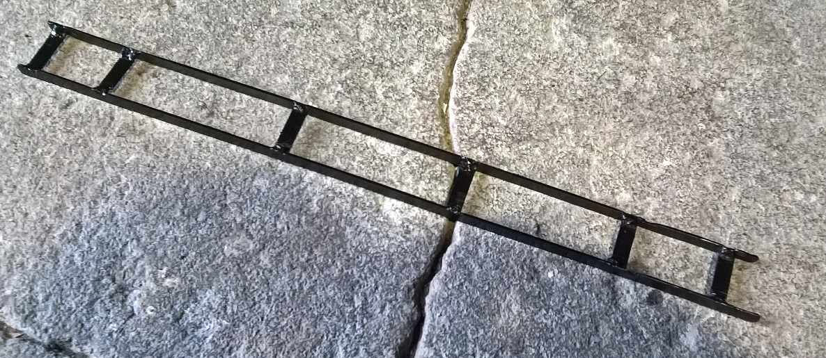

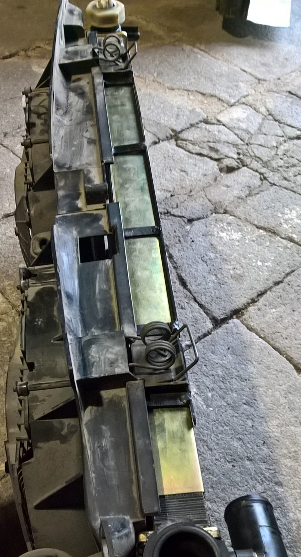

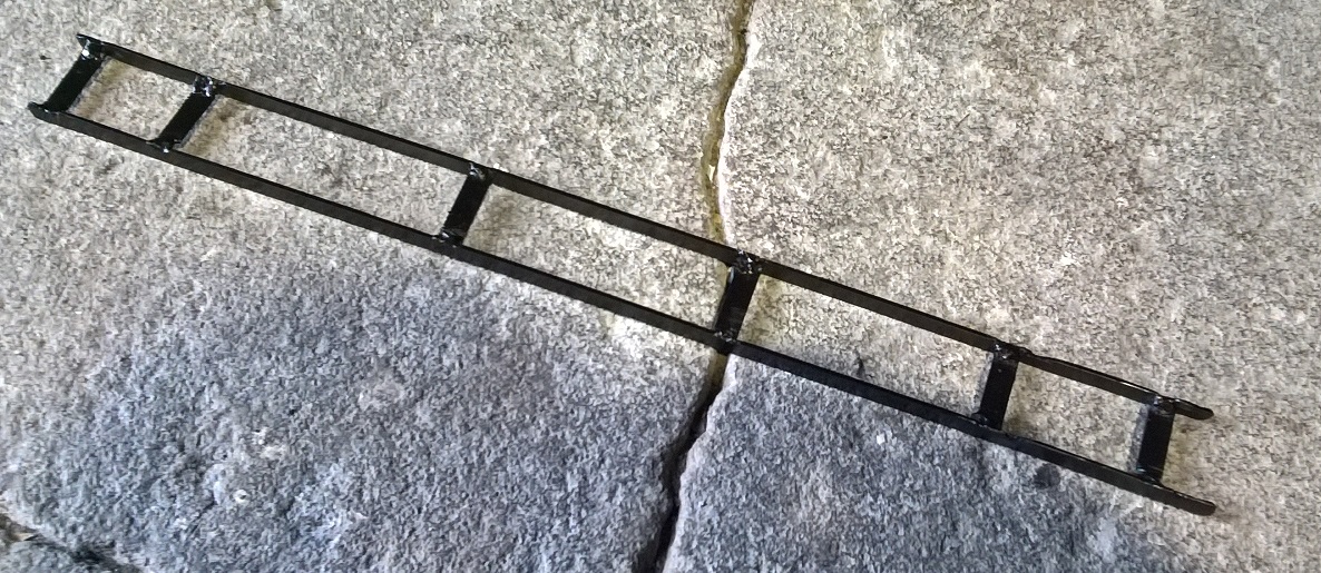

Pour la fixation du radiateur, j'ai voulu reprendre le système d'origine. J'ai acheté 2 plat de 10mm, j'ai fabriqué un cadre qui se clipse sur le cadre du nouveau radiateur.
Le tout en place
Demain, ca redémarre ... enfin j'espère :unsure:

propre la bricole bravo Image :ok:

Je fais un test intensif ce WE pour valider la fiabilité :blink:
