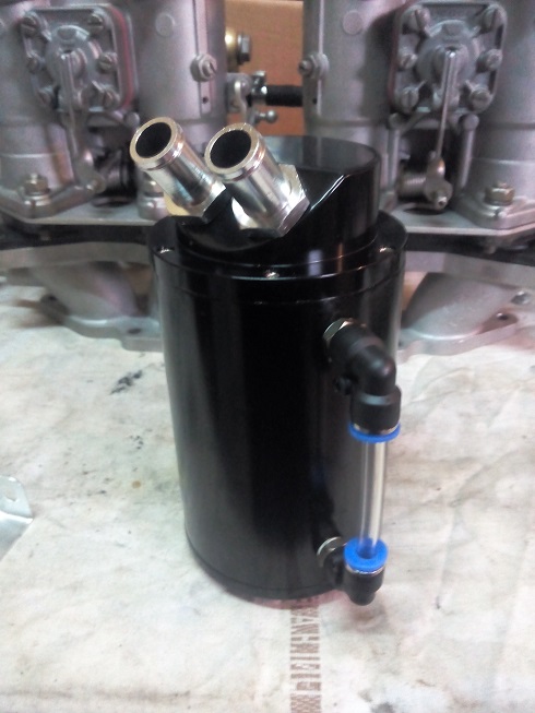

Je ne me suis pas occupé de la rallye mais aujourd'hui, j'ai reçu mon petit récupérateur d'huile
Pas facile d'en trouver un petit modèle, en noir et qui ne fasse pas trop tuning
Mais je suis satisfait de mon achat

Ah ouais, propre!
Tu vas le positionner ou?
- bob_063
- Messages : 3902
- Has thanked : 563 times
- Been thanked : 334 times
Comme ma batterie est passée dans l'habitacle, le récupérateur d'huile trouvera sa place au niveau du support de batterie juste au dessus de ma boite de vitesse
Sinon, j'ai pas mal cherché.... Et j'ai trouvé ce modèle sur eBay
