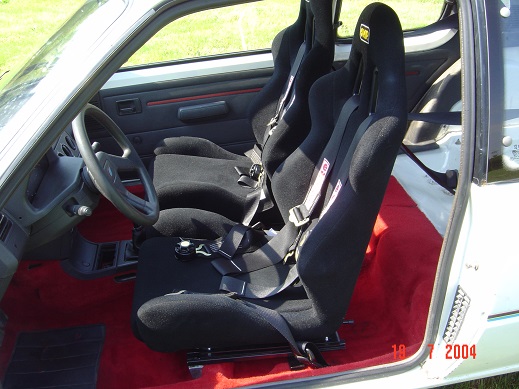

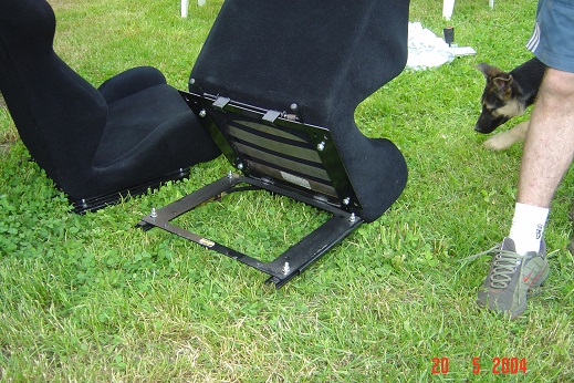

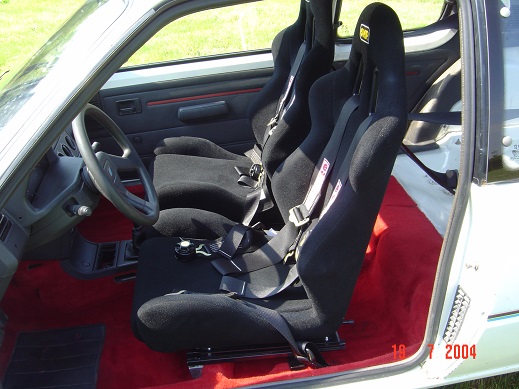

Il y a quelques années, dans ma première rallye, j'avais monté des "semi baquets" :ok: T'as le look d'un baquet mais l'assise d'un siège de tourisme :ok: J'avais acheté des glissières (pour les avancer/reculer) ainsi que des consoles basculantes :)
Je te mets des photos, je pense que c'est ce type de montage qui conviendrait le mieux à ce que tu recherches B) Tout était en OMP

Dans mon cas, etant grand, il me fallait éviter d'empiler les éléments au risque de toucher le plafond.
J'ai monté mes baquets sur les glissières d'origine seulement ( vissé par dessous sur platine sparco).
Et en poussant au max vers devant y a assez de place pour que mes filles passent derrière.
