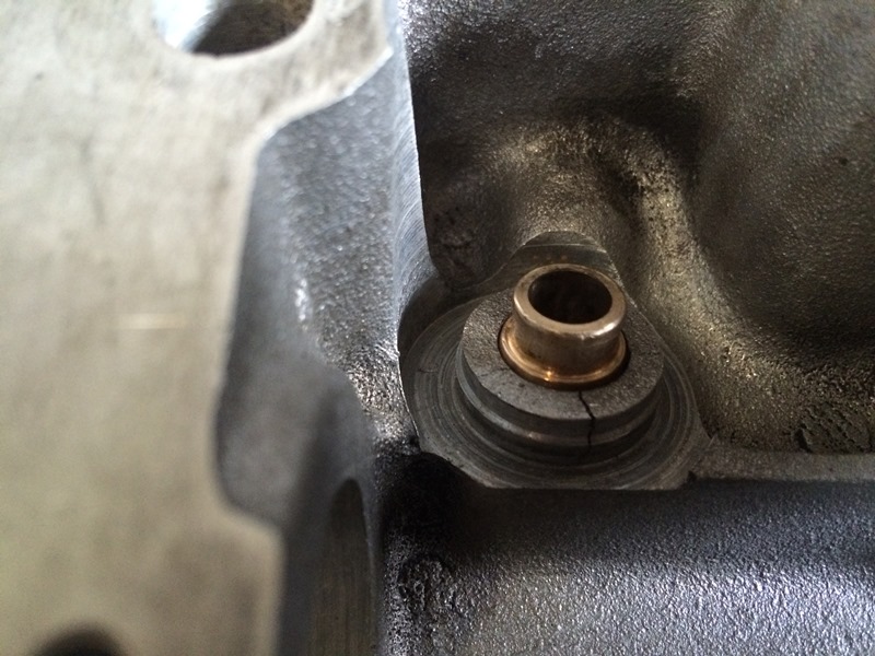

Après un mois d'attente ( :wacko: ) j'ai efin récupéré ma culasse avec des guides neufs.
Dons ce soir je me suis remis illico à remonter tout ça, en commençant par les joints de queue de soupape...
Et là, après 2 joints remis, mes yeux se portent au niveau ou je voulais mettre le suivant :
Je suis dans une colère monstre, bien sur, la boutique est fermée après 17h30 et pas moyen de leur expliquer mon ressenti.
Le sagouin qui m'a remplacé les guides m'a tout simplement ruiné la culasse...
Lundi matin 8h j'y suis, le chantier attendra, va falloir qu'ils me trouvent la même et pis c'est tout!
Culasse de TU24 éprouvée, surfacée, et conduits d'admission travaillés, et guides de soupape neufs bien sur....
Je suis dégouté!

Une boutique de bonne réputation sur Brive pourtant, mais qui a sous-traité le boulot à une autre (ça je l'ai su en cours de route, en appelant pour avoir des nouvelles on m'a dit que la culasse était encore à Aurillac...)
Et moi comme un con j'ai fait le chèque (388 € quand même)!!!!

Les fissures n'ont attaqué que le bossage permettant le centrage du ressort, la culasse semble sauve <oo>
J'irai lundi négocier une remise conséquente et demander des explications, mais je pense poursuivre le remontage ainsi :blush:

La culasse a été éprouvée pour être sur que les fissures n'affectent pas son état.
Après quelques déboires...(galet de distri monté à l'envers, la voiture à ronronné 1/4 d'heure, puis bisou soupapes/pistons au ralenti, bilan soupapes tordues et pion de l'AAC coupé, mais pas plus de mal...)
Donc jeu de soupapes neuves et remplacement du pion de l'AAC et finalement ...
Elle tourne!
