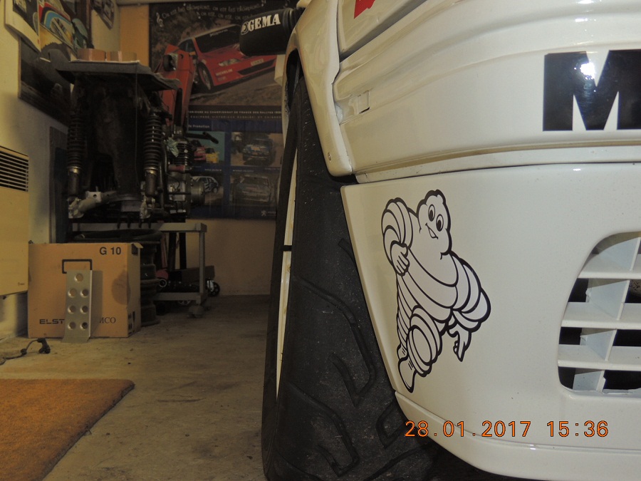

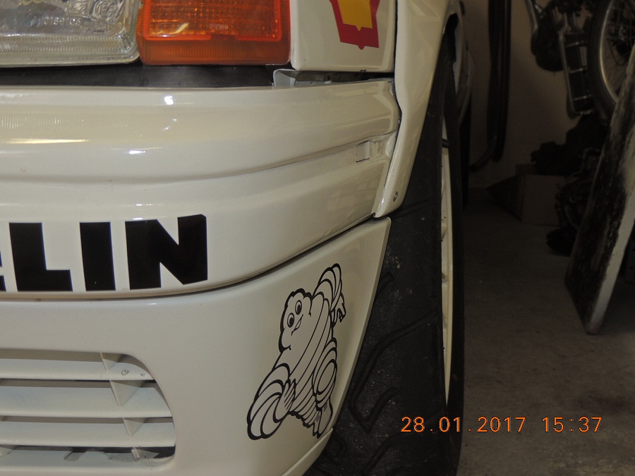

mais là j'ai un peu de temps pour vous montrer mes dernières modifs qu'elle à eu durant la pause hivernale .. ma bête...
donc, je lui ai acheté une BV avec un autobloquant QUAIFE toujours en 13/64 ouvert et révisée le carter microbillé et refaire une beauté à la quincaillerie B) B)
J'ai aussi acheté des pivots réusinées PTS qui permettre un carrossage négatif de ouf.... :wacko: :wacko: :wacko:
ça à vraiment de la gueule une fois posé parterre .
j'ai roulé un tout petit peu avec histoire de voir ce que ça donne :blink: :unsure: :unsure:
Bin' ça change du tout au tout
bref voila quelques tofs histoire de....
j'ai du adapter une bague entre le pivot plus gros et la jambe d'amortisseurs

:blink: :blink:
voila me reste plus qu'à faire faire un parallélisme et voir si j'ai bien 2°20' d'angle aux roues... :) :) :)
avouez que.....
avouez que.....

Ca lui fait une belle gueule sur ses pattes Olivier........ ;) :ok:
Messages : 6956
Has thanked : 961 times
Been thanked : 492 times
Re: je vous presente ma racing
Quel look agressif :ok:

Ah la voilà enfin avec son beau négatif !!!
Tu verras , en mode arsouille avec un tel carro tu vas pas en revenir , c'est p**ain d'incisif !!! :ph34r:
