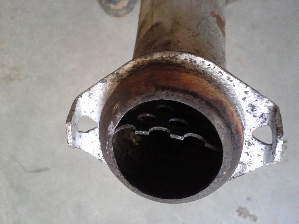

Bonjour,
Voulant changer le col de cygne de ma rallye, Je suis tombé sur ce post. Donc j'ai trouvé un col de cygne de TU1 cloisonné en état "sauvable".
Par contre en comparant les deux, sur le col de cygne de rallye la cloison est une plaque en gruyere (des trous reguliers) pourtant j'ai bien la fixation ressorts specifiques de 205 rallye. Est ce normal? car je trouve ça bizarre!

Message par Bebert43 »
j'ajoute une photo c'est plus explicite

Re: Col de cygne
Si c'est tout le long ca sert à rien, si c'est seulement sur la fin, pas de soucis.
Ma cloison s' arrête en sifflet bien avant ta zone de trous, donc ca peut être equivalent.

Re: Col de cygne
Donc c'est un conforme de 205 rallye...a voir si je peux le faire reparer
ma zone à trou de gruyere est sur une longueur de 10cm environ
Merci beaucoup
