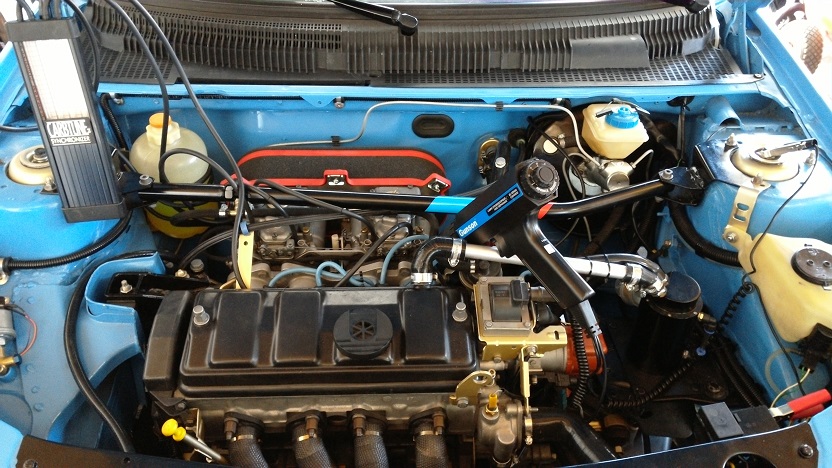

J'ai commencé par une vidange et remplacement de filtre à huile. L'auto n'avait fait que 321km mais je voulais améliorer ma pression d'huile à chaud :) J'ai donc laissé la 10w40 pour de la Motul en 15w50 et j'ai remplacé le filtre Bosch par un Purflux :ok:
Bilan : La pression est bien meilleure :ok: B)
Je décide de passer aux réglages de l'auto :ok:
Je commence par la synchro. Ralenti a presque 1200trs, j'arrive a avoir une belle synchro :ok:
Puis je met des coups d'accelérateur et la, c'est du grand n'importe quoi :( Les pistons du Carbtune ne se suivent pas très bien :(
Je pense alors à une prise d'air ????? J'ai pulvérisé du nettoyant frein mais je n'ai rien trouvé :o
J'me dis qu'au final, la synchro n'est pas si mauvaise donc je décide de passer au réglage de l'allumage :)
Et là, c'est le drame, ma lampe stroboscopique ne fonctionne plus du tout :( Mer*e :angry:
Bon, on laisse comme ça, on ne touche plus rien ! L'auto ne tournait pas si mal que ça donc ça devrait le faire !
Allo le Bof', on va faire un essais routier ???
Et nous voilà parti :lol:
C'est pas terrible, l'auto ratatouille (met pleins d'accoup lors de l'accélération) ente 3 et 4000 trs puis part comme une balle des qu'on passe les 4000 :o
Je décide de faire plusieurs arrêt pour jouer sur les vis de richesse.... Rien à faire :(
Tout a coup, la tête sous le capot, je me demande si ça tourne bien ronde :unsure:
Au ralenti, je fais sauter les fils de bougie un par un et bingo, rien sur le 2e cylindre au ralenti alors qu'il donne bien une fois dans les tours. J'ouvre un peu la vis de richesse et décide de tirer a nouveau sur le fil de bougie.... Et là, MER*E :angry: Je casse le fil :crying: Nous sommes rentré (20km) sur 3 cylindres :crying:
Dès notre retour, j'ai monté un faisceau d'occaz. ça fonctionne et je crois que ça va rester comme ça pour aller jusqu'à la concentr' demain :unsure:

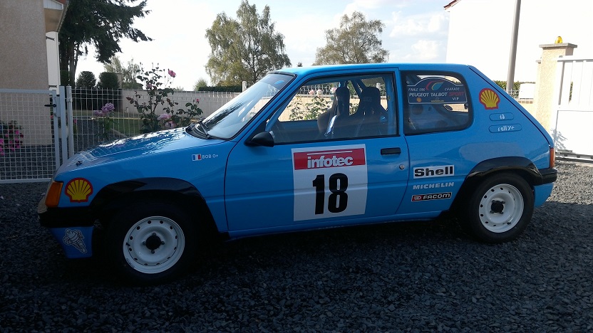

Aujourd'hui, je me suis occupé du lavage :lol: Elle était vraiment dégueulasse :mrgreen:
Par contre, mon extension ArD n'a pas aimé les gravillons du Forez :( Mais bon, ce n'est pas grave, l'auto est faite pour rouler B)
Ma ralloche dégueulasse :
