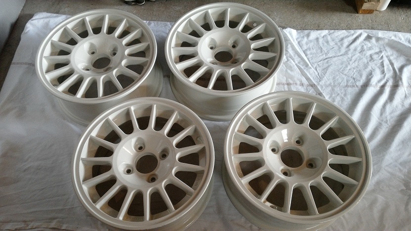

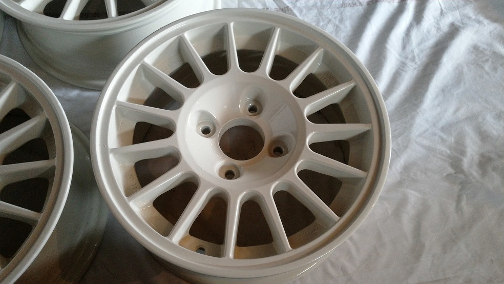

Pour ceux qui étaient à la concentr', vous avez connu mon petit bof', Luc qui était mon chauffeur :) Depuis, il est sur le forum, et est actuellement à la recherche d'une Ax Sport :) Hier, nous sommes allé voir une petite Ax près de la Suisse.... Vous pouvez suivre toute l'histoire => http://www.205rallye.net/forum/viewtopi ... 54&t=47626
J'ai profiter de ce trajet pour aller récupérer des jantes que j'ai acheté il y a quelques mois près de Lyon :ok:
Je vous laisse découvrir <oo>
Messages : 3907
Has thanked : 566 times
Re: Bob_063 - Replique 205 Rallye PTS GrA-Contrôle Technique OK
encore <oo>

elle va avoir une gueule d enfer avec ses nouvelles roulettes!!!!!!!!!!!!!!!

Elle aura LA BONNE GUEULE D'ENFER ouais ! B)
