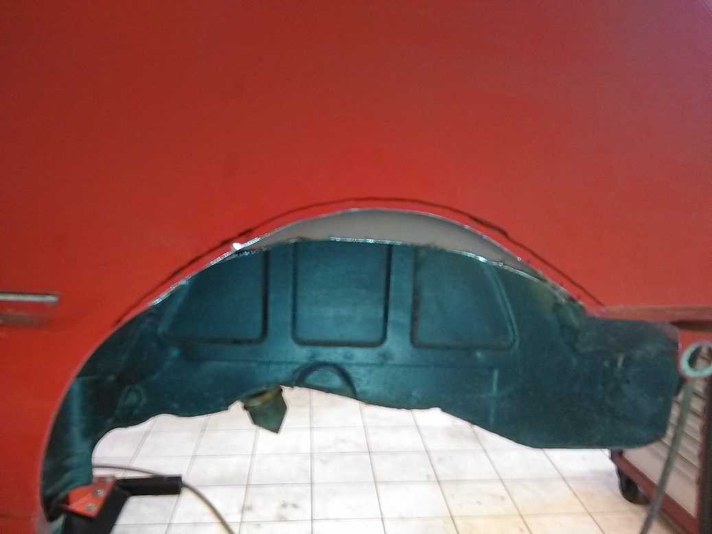

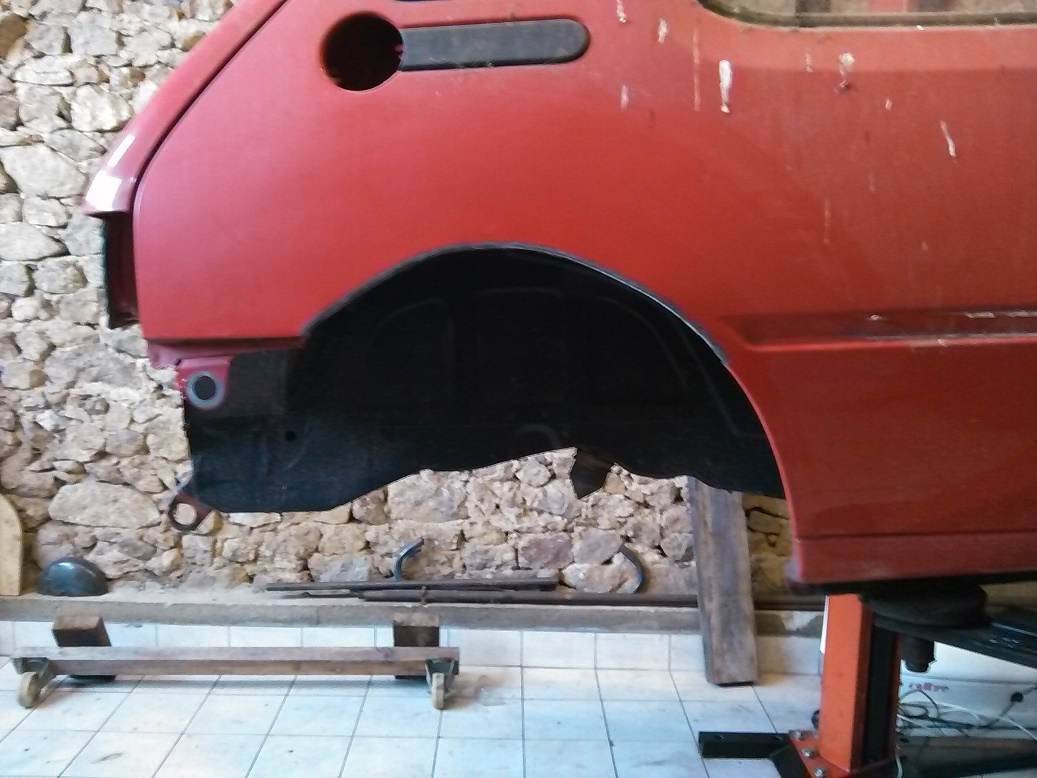

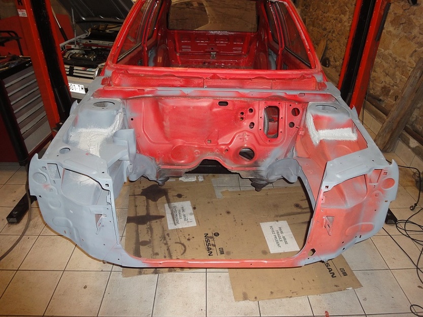

salut a tous. la caisse de ma rallye est en train rendre son dernier souffle alors j'ai décidé un changement de caisse. faute de trouvé une caiise de rallye propre et surtout dans mes prix, je me suis rabattu sur un caisse de junior. je les vois venir avec leur gros sabots se ne sera plus un vrai rallye. mais perso je prefere une rallye avec une caisse de junior qui roule qu'une rallye pourri qui dors dans un garage. alors pour ceux qui hesite a sauté le pas je vais essayé de mettre les modifs de la caisse en photo.

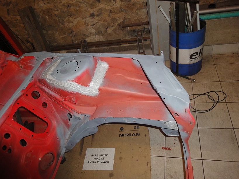

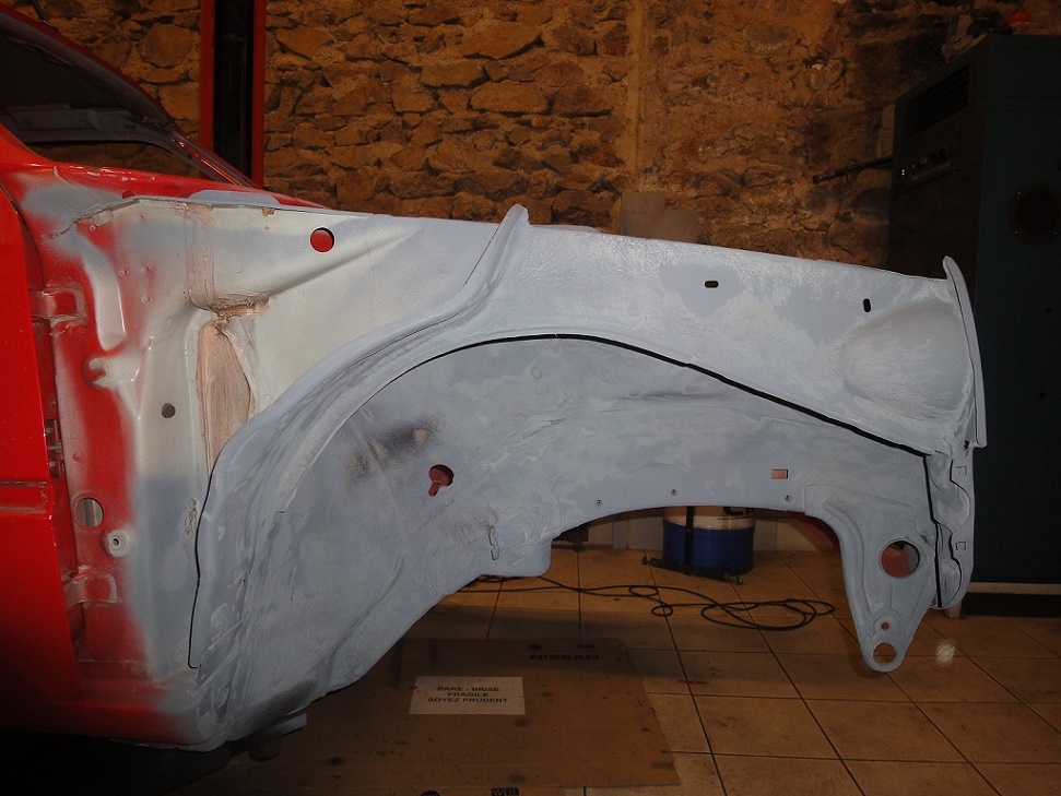

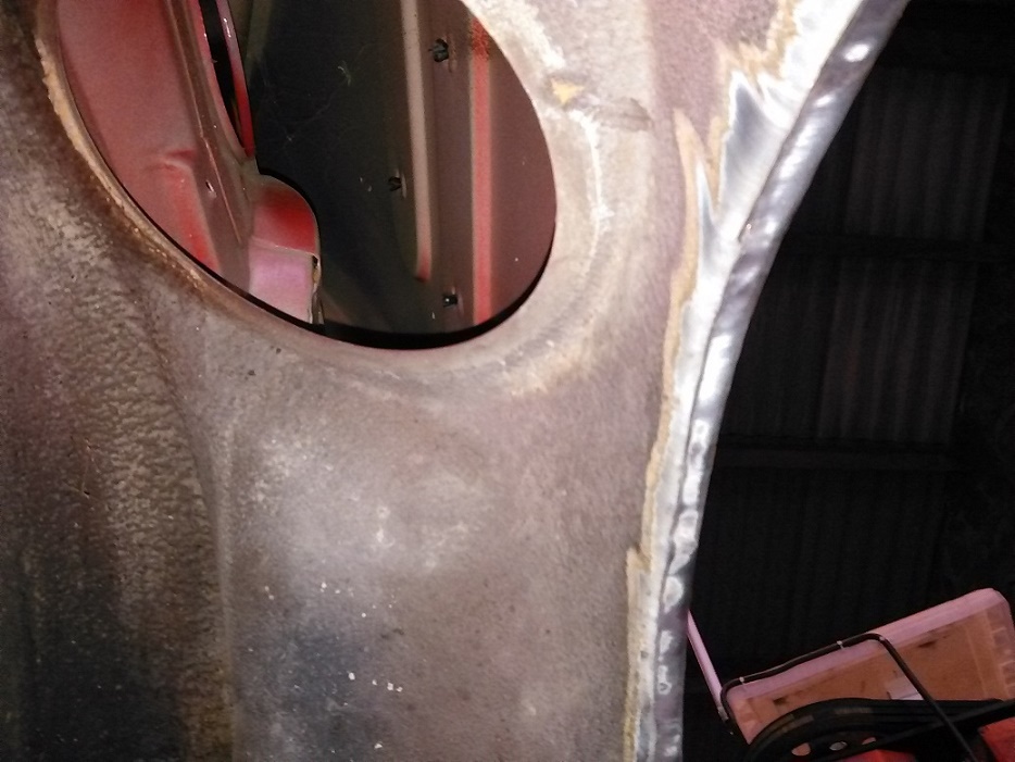

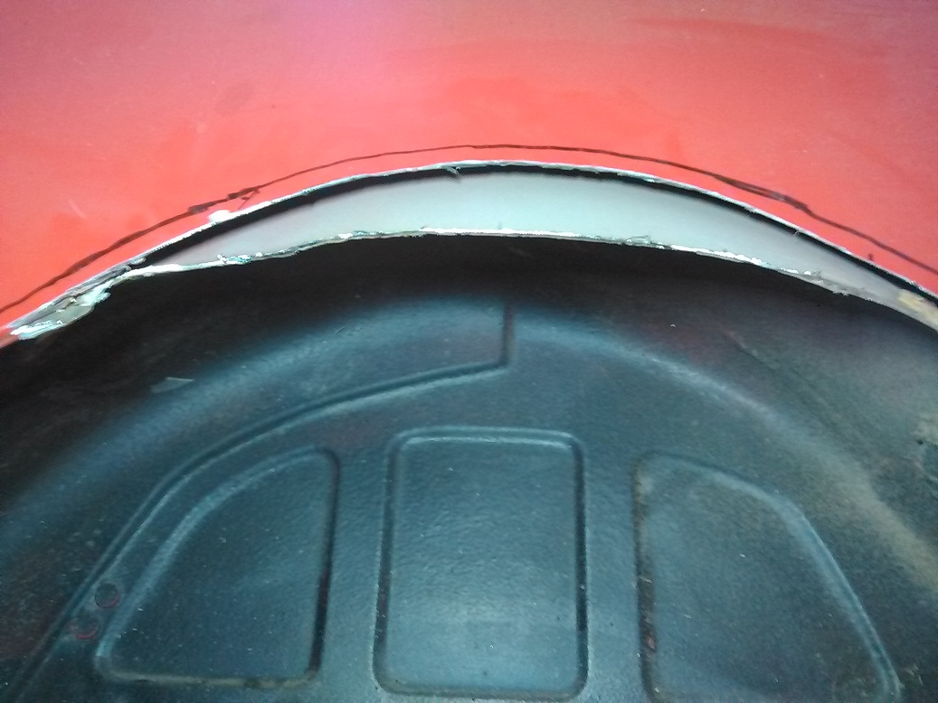

Après avoir coupé l'aile comme sur la rallye, tu tombes effectivement sur une 2e tôle dans le passage de roue (d'où la caisse spécifique TU24). On la voit bien sur la photo.
Si j'ai bien compris, tu as coupé ensuite la 2e tôle. Tu as fait un travail de tôlerie pour rapprocher la tôle intérieure vers l'aile. Et tu les as soudées ensemble le long de l'arche.
J'ai bon ?
J'ai bon ?

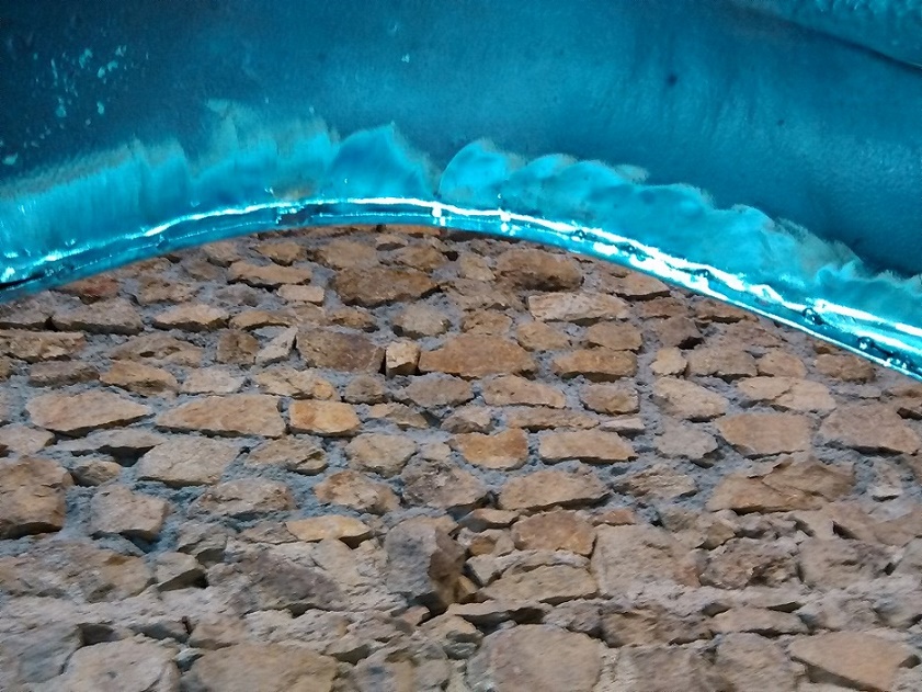

Beau boulot, c'est propre...
Pour l'avoir fait, ça se fait bien.
Autre solution, découpe du passage de roue et formage d'une tôle en cintre à ressouder afin d’approcher la finition réelle d'une caisse de rallye/gti.
Mais c'est plus de taf...
J'avais des photos de ce montage, mais pas moyens de remettre la main dessus.

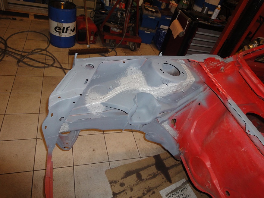

En revanche, l'insoluble pour moi a été au niveau des fixations de berceau dans les longerons, là il va te falloir adapter ton montage avec une cale rigide.
De mémoire sur les 205 classique les berceaux sont montés sur silentbloc à ce niveau, mais je me trompe peut être, ça doit faire 15 ans que j'ai pas remis le nez dessus...

oui jean tu as bon j'ai formé le passage de roue pour avoir un passage de roue qui ressemble a celui de la rallye. et pour répondre a Ratrak j'ai envisagé de dessoudé les sabots sur les longerons pour ceux d'une rallye. ou la solution facile faire une cale rigide entre la caisse et le berceau. on verra selon l'insipiration.
Les caisses de XS, junior de 1989-90 avec le meme support moteur (renfort) n'avait pas la meme fixation de berceau dans les longerons?????

Là tu me pose une colle, faudrait pouvoir vérifier. Si l'info est bonne alors ça conforte dans le choix d'une caisse de sauvetage!Bebert43 a écrit :Une question hors sujet juste pour la culture 205 rallye

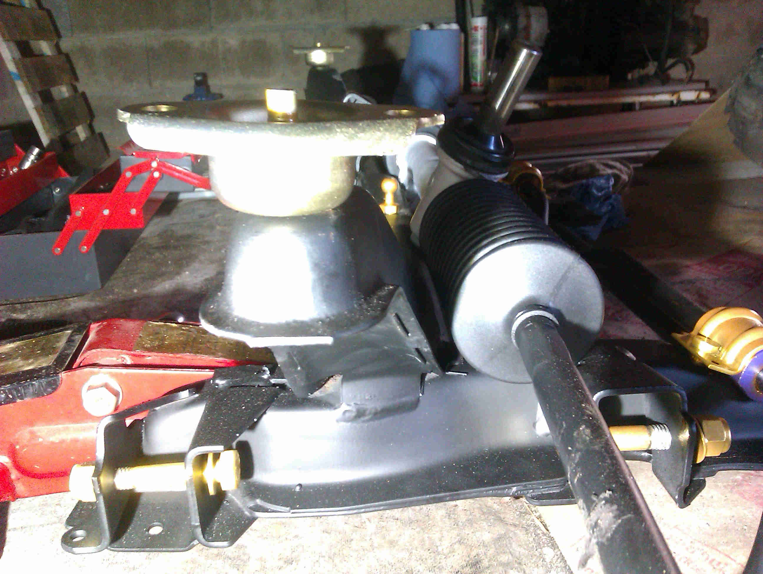

Ce sont les coupelles d'origine sur 205 classique sans les silentblocs, c'est ça?Kuch57 a écrit :Voila la pièce qu'il faut rajouter entre le berceau est la caisse d'une juju (montage rigide)

Ratrak a écrit :Là tu me pose une colle, faudrait pouvoir vérifier. Si l'info est bonne alors ça conforte dans le choix d'une caisse de sauvetage!Bebert43 a écrit :Une question hors sujet juste pour la culture 205 rallye
Les caisses de XS, junior de 1989-90 avec le meme support moteur (renfort) n'avait pas la meme fixation de berceau dans les longerons?????![]()
Ce sont des coupelles qui sont monté d'origine sur les 306, même dimension que 205 juju mais permet un montage rigide.

Et ça marche pas de visser direct sans cette coupelle rigide ?
(quoique ça réduirait la chasse... )
J'ai dit une connerie surement
