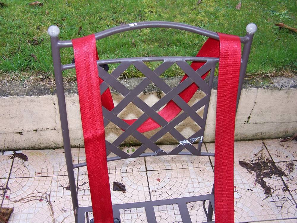

Ceintures après démontage:
La solution Kärsher me plait bien !
Cependant, il reste encore de la crasse ! Peut être qu'un second passage à la main en frottant un peut ne peut pas faire de mal ...
Hiver oblige, début de séchage à la soufflette pour enlever le plus gros puis séchage un peu chez mes parents pas trop près mais pas trop loin du poil à pétrole d'appoint :mrgreen:
On finit à la maison :mrgreen:

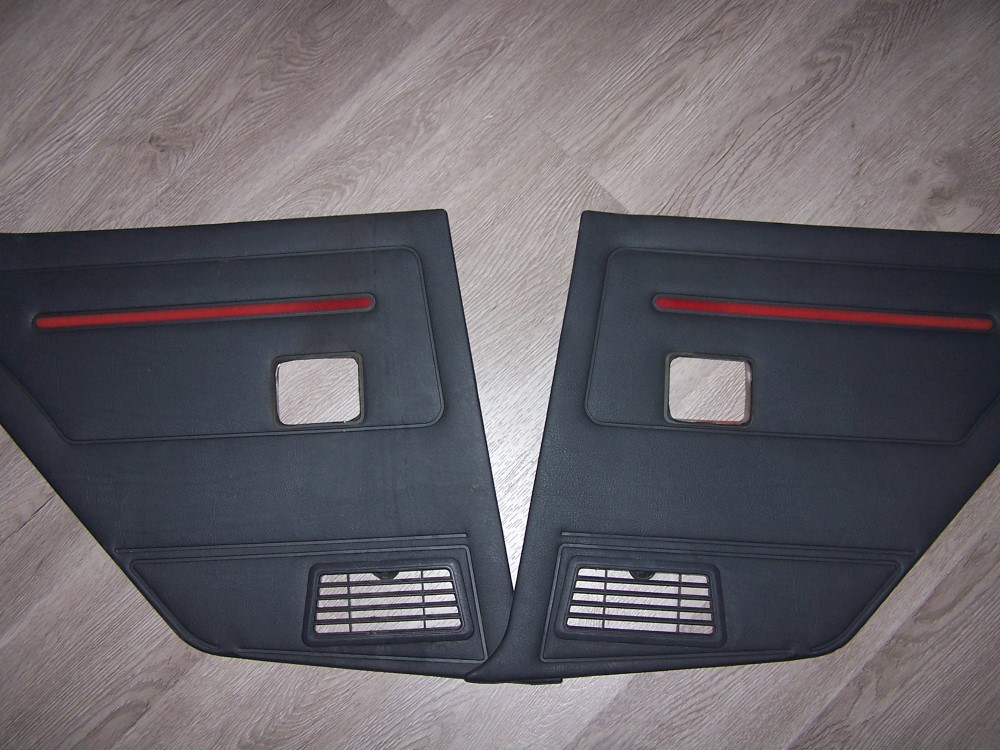

Un petit dernier message car j'étais en mode célibataire ce soir, j'en ai profité pour investir le salon/cuisine avec mes panneaux arrières !
C'est pas super flagrant, mais à la lampe "puissante" (baladeuse LED) le nettoyage est notable.
A droite le propre
Il n'est pas compliqué de comprendre que le joint de custode défaillant était à gauche :ph34r:
Une petite dernière de cet après midi car le flash c'est toujours assez avantageux sur des couleurs vives :D :lol:
cette photo n'est pas super avantageuse, ça fait pas "parfait", mais déjà plus de coulures ! Yeah
ça paraissait pas super dégueu, mais j'ai opéré comme ça:
savon de Marseille sur une brosse à ongle, frotter, et pour rincer une éponge mouillée puis séchage avec essuie tout. Et bien, ça paraissait pas super sale, mais l'éponge au rinçage était vraiment dégueu :o :mrgreen: .
Avant tout ça, j'ai passé un coup d'essuie tout humide recto-verso, ça c'était juste pour enlever la poussière pour la manutention dans la maison, c'est plus agréable. :mrgreen: là encore c'était noir de chez noir :blink: :ok:
