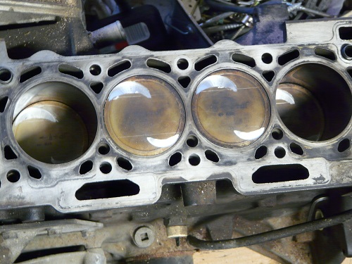

Suite a mes problèmes j' attaque les pistons
Messages : 19575
Has thanked : 1609 times
Been thanked : 1154 times

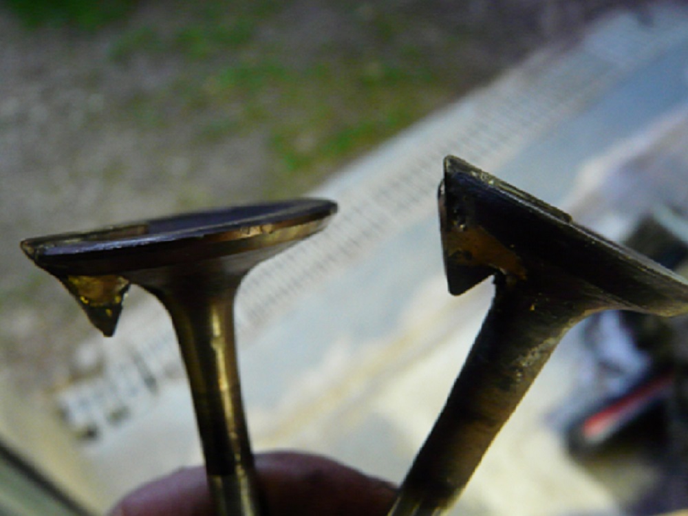

Re: AAC 4901133
Ce sont des soupapes pour tailler les empreintes ? :huh:
kargal

Re: AAC 4901133
Message par kargal »
c' est ca j' ai soudé des plaquettes carbure sur des soupapes
kargal
Messages : 226
Localisation : Archelange
Has thanked : 34 times
Been thanked : 37 times
Re: AAC 4901133

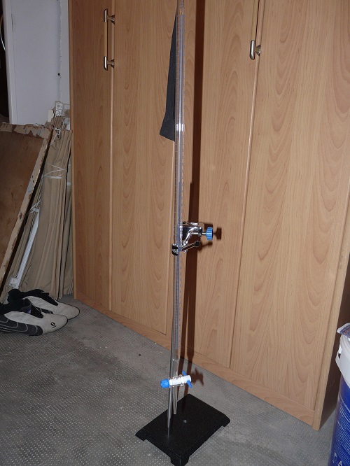

voila le résultat, c 'est artisanal, pas si propre qu' à la fraiseuse mais coût proche de zero
reste à équilibrer à la burette graduée
Messages : 19575
Re: AAC 4901133
C'est un 1600 ça non ?
Kuch57
Messages : 124
Enregistré le : 02 mars 2016, 04:19
Localisation : Moselle
Has thanked : 4 times
Been thanked : 13 times
Re: AAC 4901133
Message par Kuch57 »
on dirais bien un 1600 bloc fonte :)
Lilive
Messages : 4743
Localisation : Agen (47)
Been thanked : 119 times
Re: AAC 4901133
Message par Lilive »
Si kargal est toujours monté pareil (mécaniquement parlant hein :mrgreen: ) c'est un 1600 qui respirait fort bien :D

les volumes des pistons sont équilibrés, et les controles des volumes pour calcul Rv relevés
une idée du Rv max admissible avec du sp98?
Messages : 19575
Re: AAC 4901133
A mon avis c'est 11 maxi ! "_"
