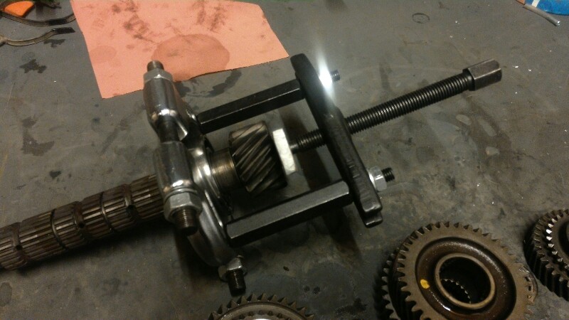

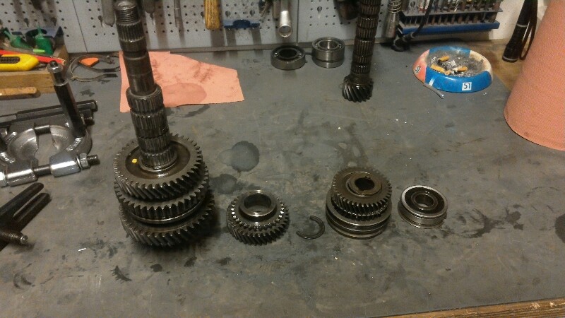

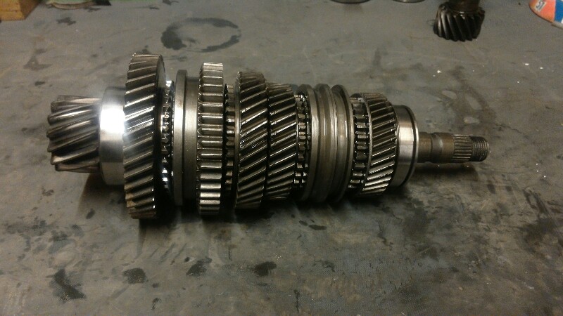

La boite est prête a être remontée, je n'ai plus qu'à souder la nouvelle couronne sur le differentiel.
Aujourd'hui, j'ai fini de m'occuper de l'arbre secondaire. Démontage de la pignonnerie MA5S de l'arbre 16 dents et montage sur celui de 14 dents.

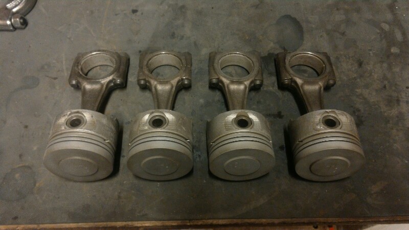

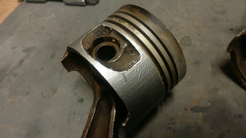

J'ai aussi fait un peu de masquage sur les pistons (scotch gris, difficile a voir) pour protéger les jupes et j'ai passé le tout en microbillage.

bob_063 a écrit :J'ai aussi fait un peu de masquage sur les pistons (scotch gris, difficile a voir) pour protéger les jupes et j'ai passé le tout en microbillage.
Bob, tu ne prévois pas de faire un petit équilibrage des ensembles bielle/piston.......Quand j'ai refais mon moteur, les ensembles étaient dans la tolérance, mais le poids avait été ajusté sur les chapeaux de bielle uniquement, pour être dans la tolérance. Ce qui entrainait une grosse différence de poids sur les chapeaux individuellement........je les avais mis tous au même poids, et j'avais travaillé sur les bielles pour tout remettre au même poids.

Non Christian. Ce n'est pas prévu, on laisse tout d'origine.rallye-du-sud-51 a écrit :bob_063 a écrit :J'ai aussi fait un peu de masquage sur les pistons (scotch gris, difficile a voir) pour protéger les jupes et j'ai passé le tout en microbillage.
(Tu as un tableau dans ma présentation)

Tu peux me dire quel type de sable tu utilises pour ce resultat ?
Merci
