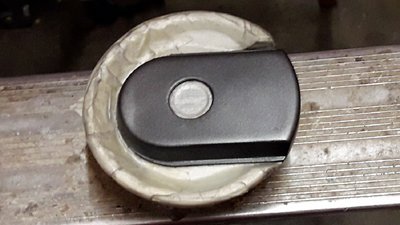

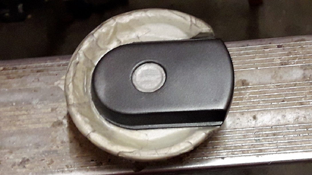

Le froid hivernal de 14 degré (et ouais, c'est pas l'Alsace ou l'Auvergne chez nous), me motive pour faire quelques petits travaux pour Sidonie.
Je vais repeindre, le bouchon d'essence qui ferme bien à clef, un petit coup du bon blanc Meige, et il restera en place définitivement, à la place de celui d'origine.
bouchon poncé à repeindre

Christian, pourquoi n'enleves tu pas l'enjoliveur de ton bouchon de réservoir ? :unsure:
Messages : 1596
Has thanked : 338 times
Been thanked : 245 times
bob_063 a écrit :Christian, pourquoi n'enleves tu pas l'enjoliveur de ton bouchon de réservoir ? :unsure:
Bob, j'y ai pensé, mais vu l'âge du bouchon et comme cela forçait un peu, j'ai eu peur de casser le cache en plastique.

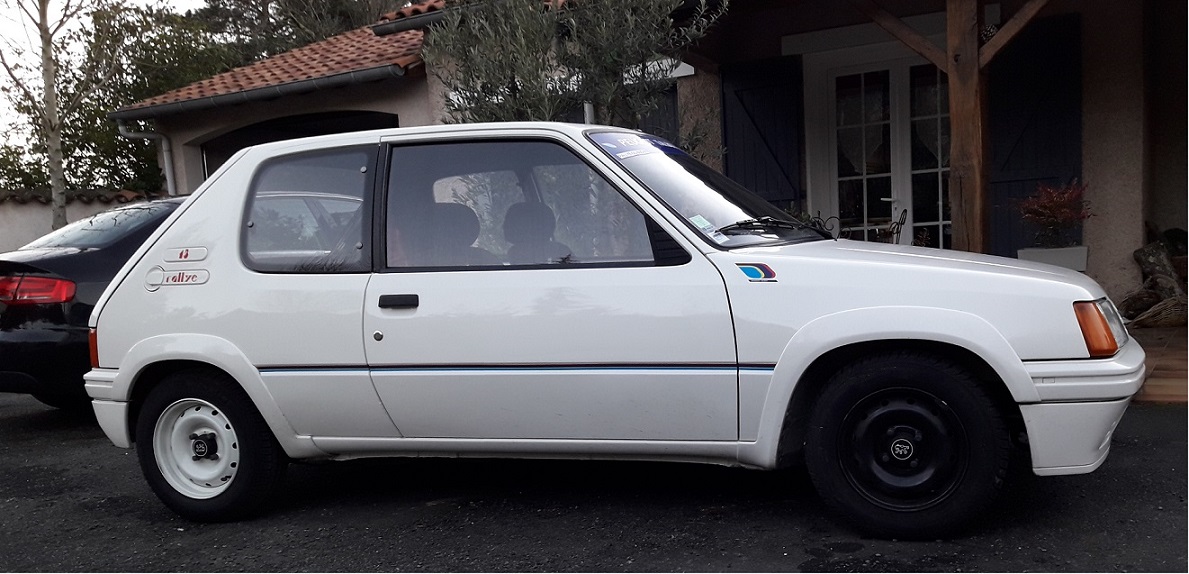

Juste un petit mot pour vous donner des nouvelles de Sydonie, ma ralloche. Petit changement de look pour une balade ce dimanche.
En effet, le Tarn Auto Retro organise une ronde intitulée: "Ronde Hivernale des Clous Lacaunais ", cela résume bien le programme.
La balade se déroule en montagne, entre 800 et 1000 m, le parcours est en partie enneigé, mais hélas je pense que ce n'est pas de la poudreuse, plutôt gelé, avec possibilité de verglas.

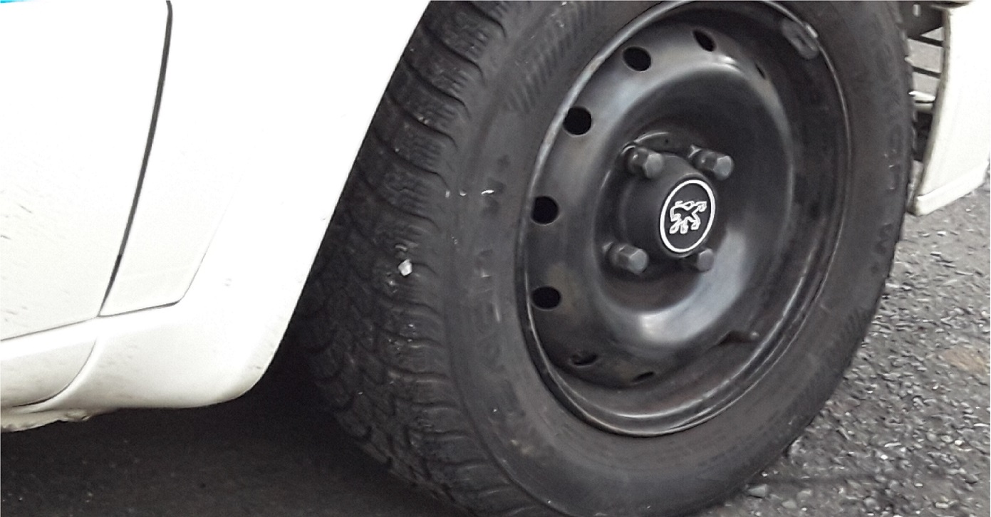

J'ai chaussé Sydonie à l'avant de pneus neige......origine 206, dimension 165/70/13, sur des jantes de 5 pouces, le montage est parfait......3 mm de déport intérieur, donc insignifiant.
La ronde, c'est 140 Km, en partie sur des spéciales de deux manches de rallyes du championnat de France.....Le Val d'Agout et le Montagne Noire, auquel il me faut ajouter environ 100 Km, aller/retour, pour me rendre au départ. Une bonne bouffe est au programme.
Juste 2 photos de Sydonie avec ses nouvelles roulettes.
Détail des roulettes
