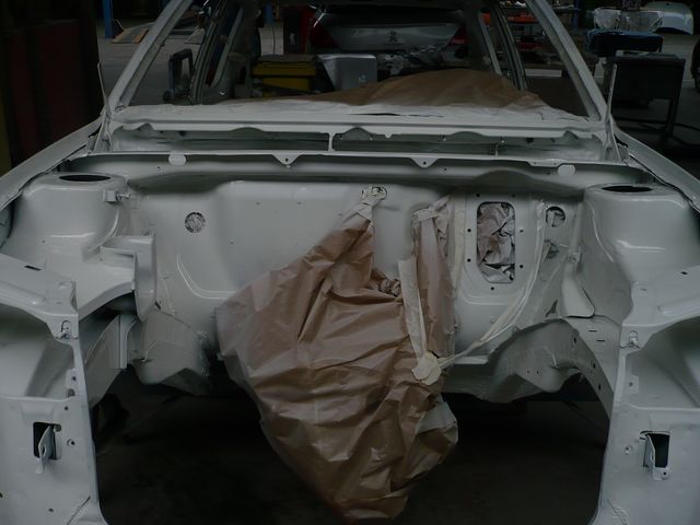

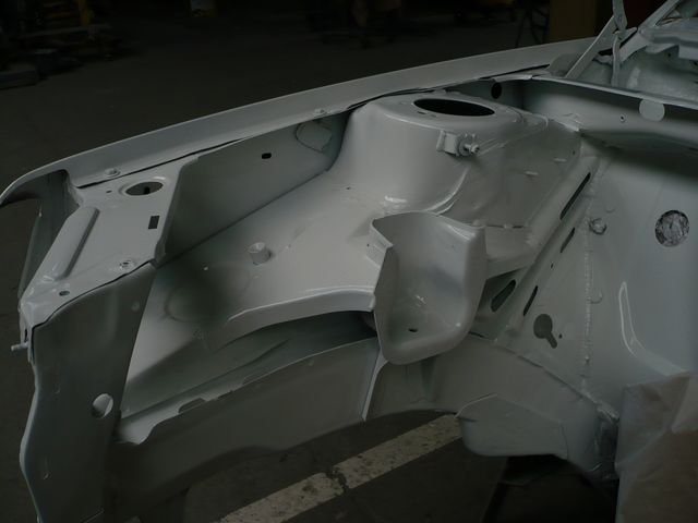

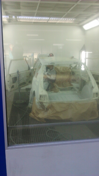

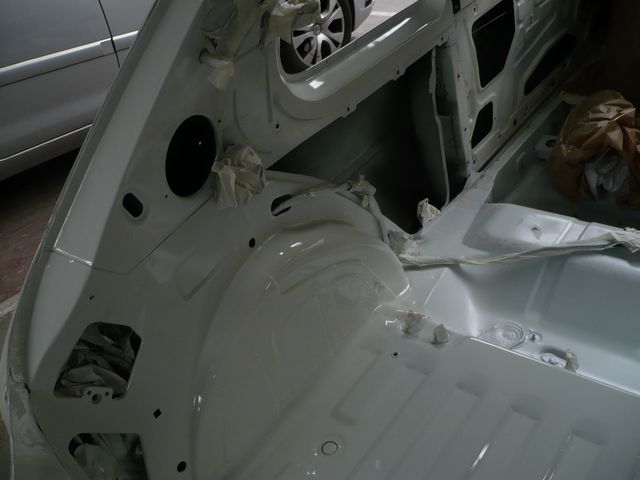

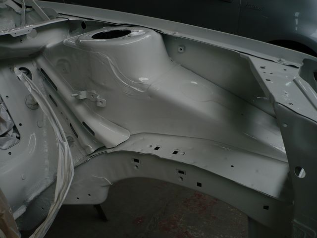

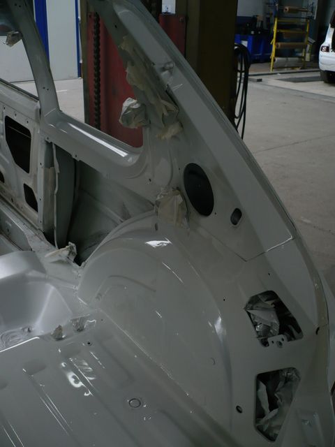

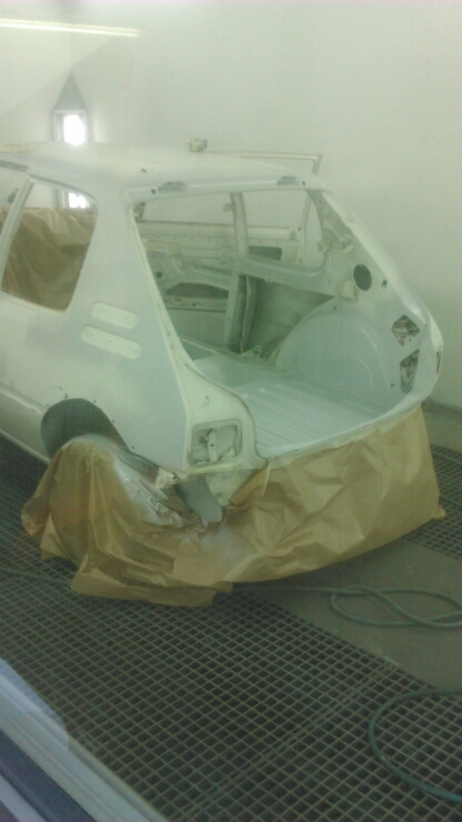

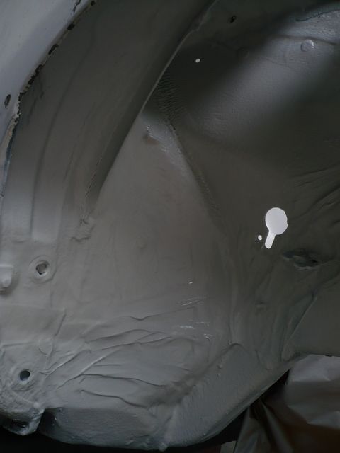

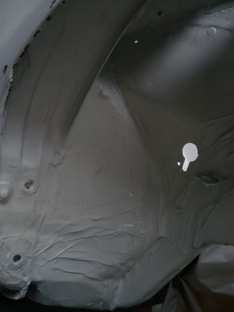

A midi les artistes ont oeuvré, c'était beau à voir :crying:
A deux c'est mieux ...
Désolé, photos degueux mais j'avais pas mieux sous la main :rolleyes:

Nickel, ça sent le remontage :ok: Aller, fais nous des photos de l'auto sortie de sa cabine B)
Messages : 19654
Has thanked : 1632 times
Been thanked : 1160 times
Re: Nouvelle présentation d'un "ancien"
Blanche :( ... mais tu peux pas faire comme les autres franchement ? :(
Est ce que ça te parait logique une 205 rallye blanche ? :unsure:
Bon, c'est bien parce que je ne savais pas quoi dire hein...

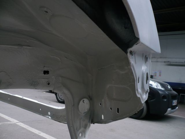

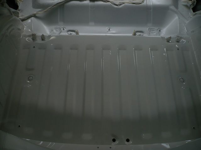

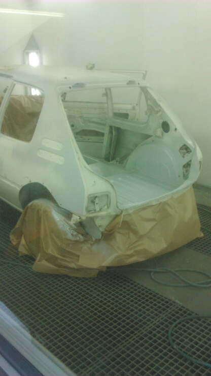

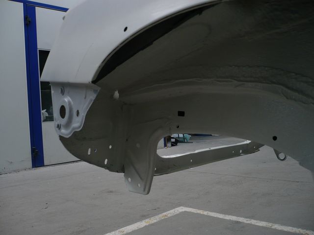

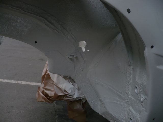

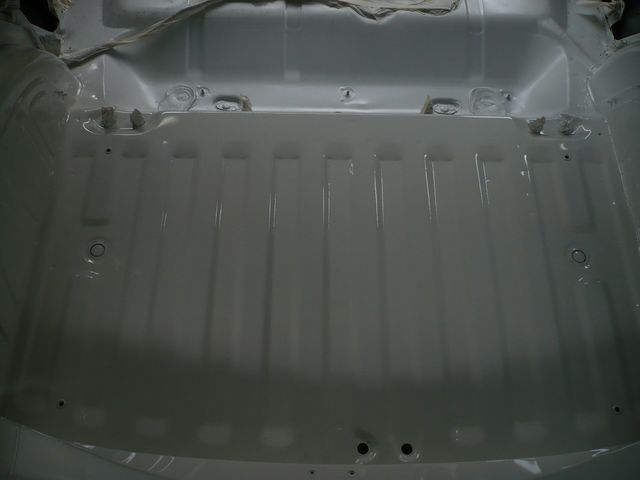

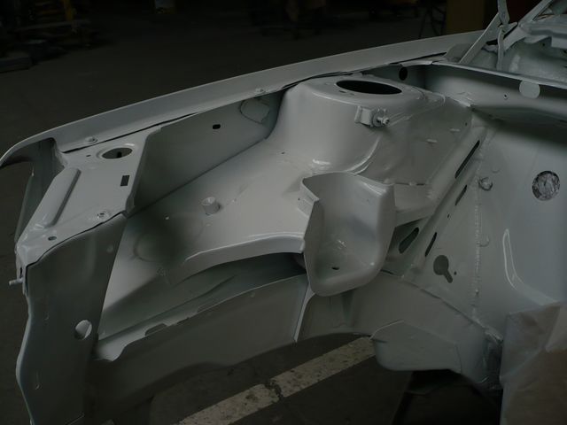

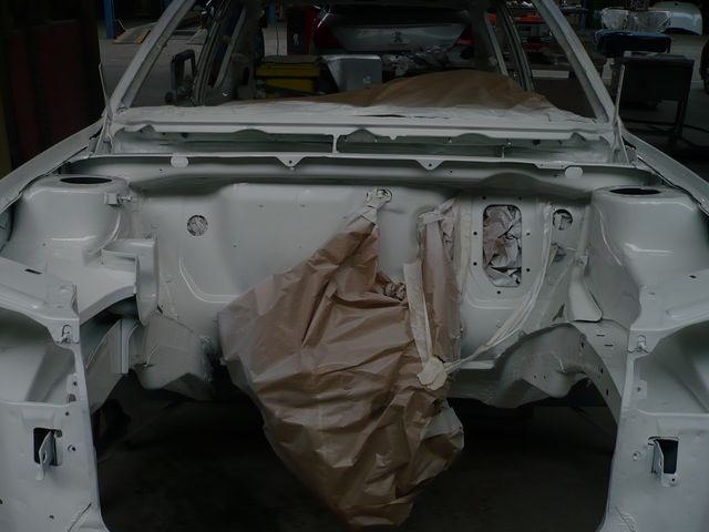

Le peintre avait évoqué rouge à points vert, j'ai hésité et puis j'ai opté pour le missionnaire, enfin le classique blanc en d'autres termes :mrgreen:
Hier ils n'ont fait que le compartiment moteur, les passages de roues et la partie coffre.
Le reste de l'intérieur restera tel quel, on a traité les legers points d'oxydation de façon durable et pour que ça soit planqué sous une moquette ça ira très bien "_"

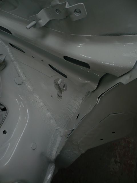

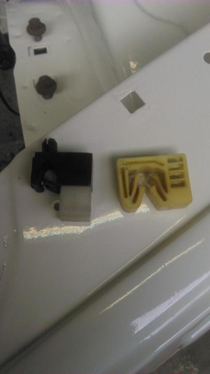

Sinon lors du remontage je ne me rappelle plus où vont ces 2 petites choses :
Je me rends compte que l'organisation au démontage n'a pas été top du tout et qu'heureusement que c'est une 205 et que le nombre de pièces est limité <_<

Le jaune se fixe sur le tablier (enchassé dans un téton soudé) pour recevoir la durite rigide de retour d'essence.
L'autre.... chéplu :lol:

jean a écrit :Le jaune se fixe sur le tablier (enchassé dans un téton soudé) pour recevoir la durite rigide de retour d'essence.
Je confirme, mais apparemment ton téton est cassé, tu dois pouvoir trouver une astuce pour le rendre utilisable

Non ça me revient, c'est pas un téton. La cage à côté du clip de durite c'est pour suivre le filetage d'une tige filetée soudée sur le tablier qui est juste là au bon endroit.

OK nikel, l'autre je me demande si il ne va pas vers le répartiteur de freins?
D'ailleurs quelqu'un aurait une photo de ce dernier car je ne suis pas certain du passage de mes tuyaux de freins

Lilive a écrit :OK nikel, l'autre je me demande si il ne va pas vers le répartiteur de freins?
Oui oui, il va bien ici :ok: Désolé, je ne te ferais pas de photos car je ne suis pas sur que mes tuyaux aient le bon plie :unsure:
