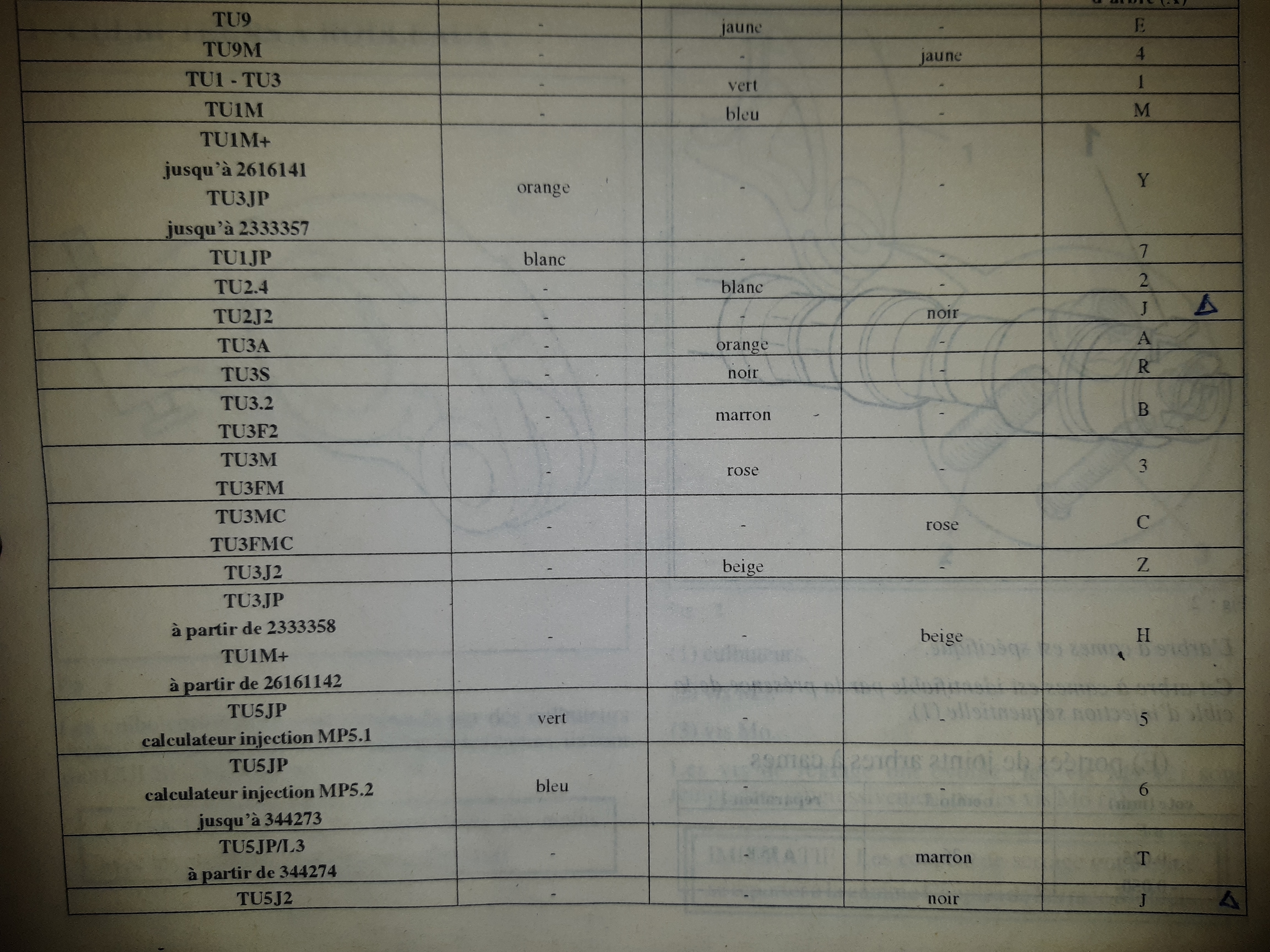

comme le sujet est souvent abordé, voici le tableau

le document date du 10/1998

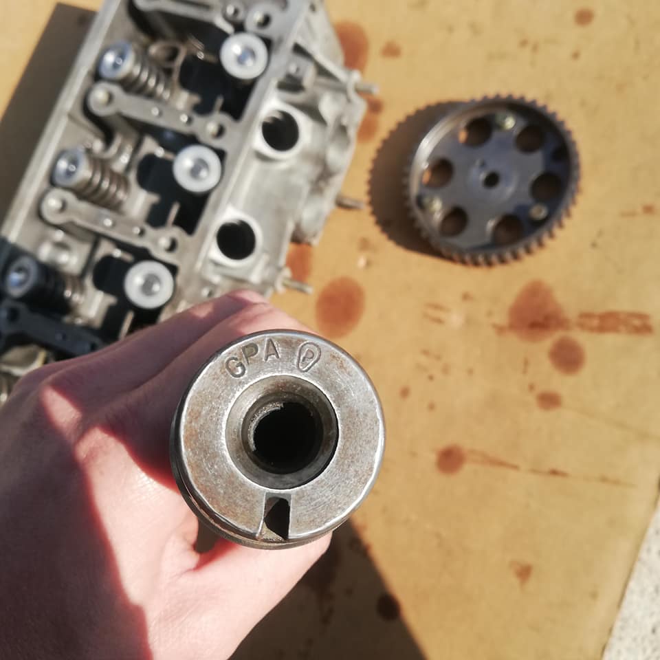

Bonjour. Je connais un qui vend un aac marqué GPA côté allumeur. D’après lui il s’agit d’un groupe a de chez Peugeot sport mais j’ai peur de l’acheter car il demande quand même 200 euros. Quelqu’un connaît ce marécage?

Voila petite photo du marcage si ca peu aider.... merci si quelqu'un pourrait me renseigner
