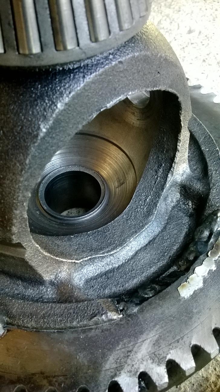

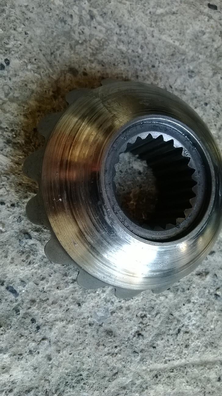

Je veux pas me la raconter mais je vais jusqu'à illustrer mes propos, le top du summum de la réponse qui déchire quoâââ B)
:lol:
Un dif usé jusqu à la moelle, ca donne ça :

Messages : 7250
Has thanked : 104 times
Been thanked : 323 times
Re: Rénovation différentiel
Lilive a écrit :Ça à bouffé la cage en plastique pp? :o
non, il n'y a pas de cage plastique sur les dif en Ø16 mais des "coquilles" en acier lisses. Dans ce cas là, elles sont sérieusement creusées, elles ont creusés le corps aussi. Du coup, il y a un jeu terrible :unsure:

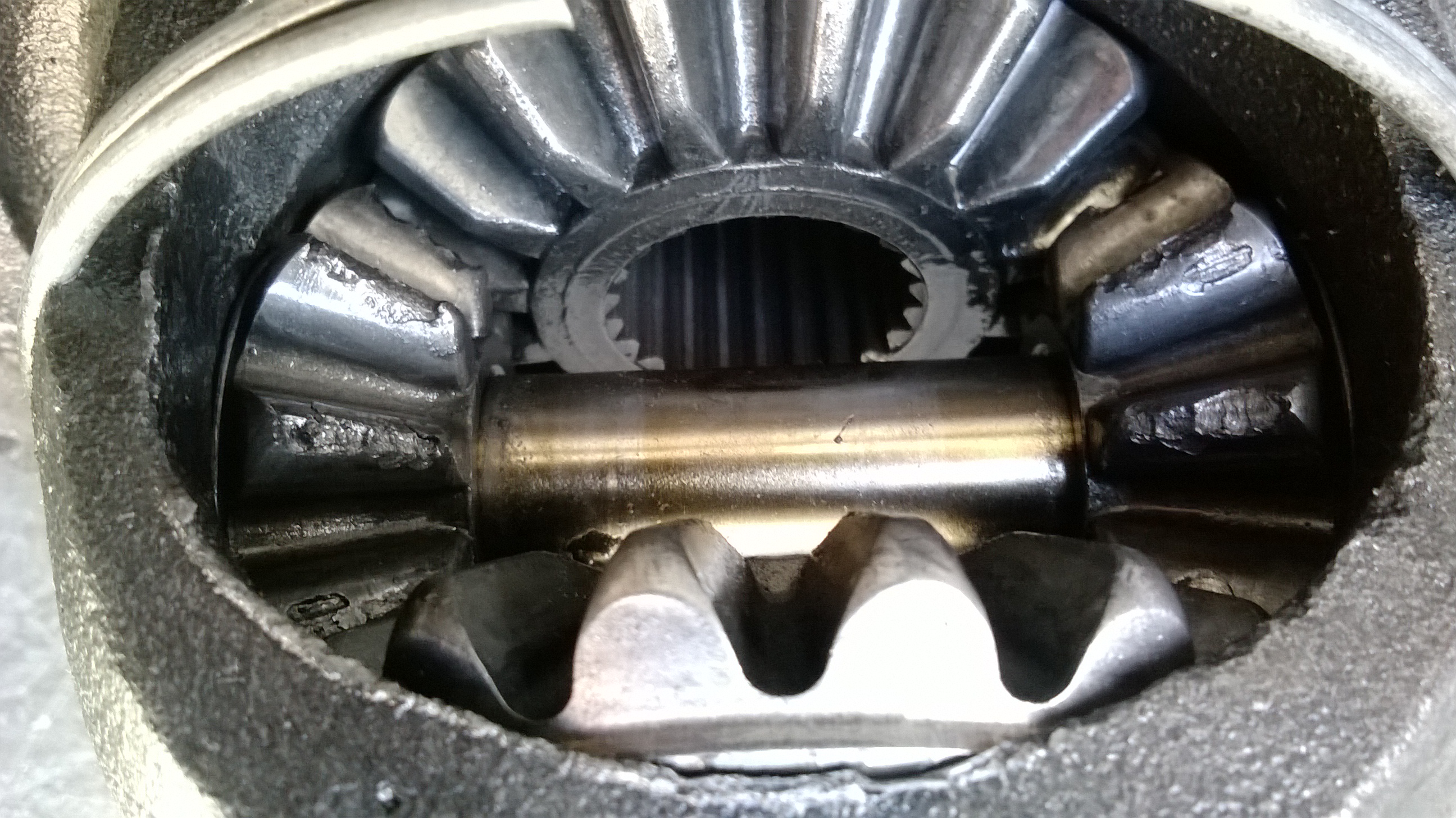

asphalte41
Messages : 57
Enregistré le : 08 janv. 2015, 22:29
Localisation : Blois 41
Has thanked : 51 times
Been thanked : 47 times
Message par asphalte41 »
Bonsoir à tous
Voila, ma boite de vitesse d'origine sur ma rallye faisait du bruit facilement audible lorsque la vitesse de voiture se trouve encore dans des limites acceptables.
Sauf que lors d'une sortie ce 1er mai, j'ai perdu le passage de vitesses! Coup de chance, je me trouvais proche de la base et il me restait une 20aine de km à faire en 2eme.
Retour à la base fait, j'entreprends de deposer la bv. A son ouverture je constate que la goupille de verrouillage du sélecteur de vitesse n'est plus dans son logement: OUF le probleme est identifié sans casse supplémentaire. :o
Comme la bv est ouverte j'en profite pour regarder mon differentiel en relation avec mon bruit de "roulement" à faible vitesse. Et la je constate que la coquille des satellites n'est plus presente! Je decide de poursuivre le demontage de mon differentiel: constat les satellites et leur axe en 13 et planetaires sont dans un triste etat <_<
A la vue des dents incomplètes et de coquille plastique manquante, je pense que mon bruit de grondement vient de cette usure!
Qu'en pensez-vous ? Je reste à l'écoute de votre aide pour refaire ma bv en vue de la nationale 2017.
peugeot m'indique que les planetaires et satellites + axe de 13 n'existent plus? Avez-vous des contacts pour se procurer ces pieces?
Et est il possible de modifier mon differentiel pour passer avec axe de 14 voir 16?
D'avance merci pour votre aide precieuse sur ce sujet
Une photo des pieces bien malades :blush:
