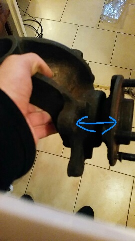

Bonjour. Je viens de démonter mon moyeu et je me retrouve avec sa. Sa ressemble pas du tout a un pivot moyeu de ralloche?? Entre les flèche y a 42mm d ecart. Sa me parait large :blink:

Pour moi, y a pas 36 modèles de moyeux. Il n'y en a que deux. Et si tu avais le petit modèle, tu ne pourrais même pas monter les disques ventilés de rallye car ils toucheraient ton pivot.

J'ai pas les mesures en tête mais pour moi rien ne me choc :huh:
Il faut savoir que gti 1,6 et rallye ont les mêmes moyeu, les voies les plus large de série :ok:

Ces moyeux sont montés sur certains TD aussi :)

Oui le moyeu est spécifique, pas le porte moyeu.
Si tu es large c'est que c'est le bon. L'autre est bien plus étroit !

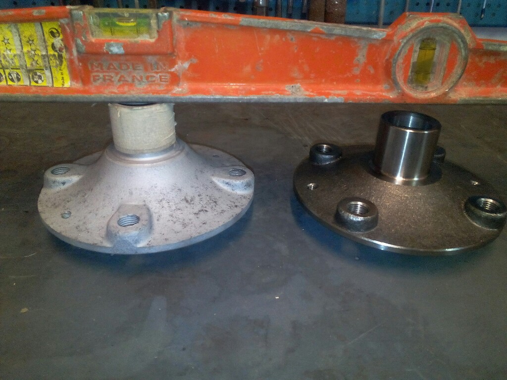

À gauche, le moyeu de rallye et à droite, celui d'une 205 ''basique''

Il y a combien de différence de longueur des 2 parties rectifiées qui s'insèrent dans le roulement ?

C'est surtout la profondeur de la tulipe qui fait la différence d'épaisseur. ;)

Ça je comprends bien, mais je voulais savoir si la longueur rectifiée était identique ou non, du coup si sur les moyeux de 205 de base il serait possible d'interposer une entretoise pour élargir la voie, (même si les étriers poseront problème, mais ça c'en est un autre... de problème ^_^ )

clemsky28 a écrit :Ça je comprends bien, mais je voulais savoir si la longueur rectifiée était identique ou non, du coup si sur les moyeux de 205 de base il serait possible d'interposer une entretoise pour élargir la voie, (même si les étriers poseront problème, mais ça c'en est un autre... de problème ^_^ )
Non, c'est pas possible! Les moyeux sont vraiment spécifique!
Lors du montage de ma bleue, on m'a vendu des pivots + moyeux de rallye mais en fait, les moyens correspondaient à des standards !!! J'ai essayé de trouver une solution pour les adapter mais non, sont partis à la poubelle avec deux jeux de roulement de roue
