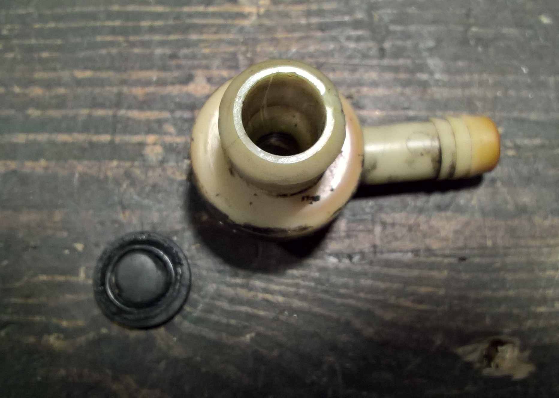

Impossible d appuyer sur les freins qd je mers du gaz, la pedale reste dure.
A la relâche, c est a nouveau mou mais avec un."touché" bizarre
C est mon assistance qui est HS ? Yvaurait pas un clapet ds le bignou ?

J'imagine que tu as déjà vérifier l'intégrité de la durite d'air entre la pipe d'admission et l'assistance de frein (souvent nommé mastervac).

Durite coupée ou clapet (le truc blanc ou se raccorde la durite sur le mastervac)

la durite tressée semble ok, mais je n'ai pas testé le clapet.
Je vais regarder ça d'un peu plus près, merci

Piedplanche a écrit :Voilà le coupable, le clapet ref 459915

C'est l'influence de mon lieu de résidence (l'auvergne) ou ça pique un peu pour ce morceau de plastique
M'enfin, j'ai pas voulu prendre de risque avec de la pièce d'occaz', c'est juste ma vie qui est en jeu
